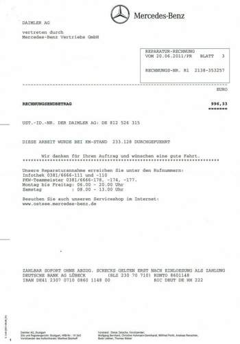

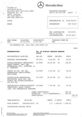

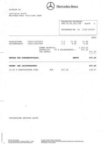

Ich habe das Fahrzeug letztes Jahr bei 162000 aus erster Hand gebraucht erworben. Der Vorbesitzer hatte mir versichert die Einheit sei bereits getauscht worden. Gibt es jegliche Hoffnung auf Kulanz bei gepflegten Scheckheft?
Hast du dir die Rechnung des SBC Tauschs zeigen lassen oder blind auf die Ehrlichkeit gesetzt? Ich vermute 2.!
Und nur Vollständigkeithalber: Scheckheft bedeutet mal rein gar nix. MB gab eine gewisse Kulanz/Garantie und die dürfte hinüber sein. Wenn dein Service Advisor cool ist mit dir gibt's vielleicht 50% wie man so grob überschlagen kann aus all den Themen über die Jahre hier.
am 21. März 2016 um 7:26
Interessant wäre die Nummer auf der SBC Einheit. Ob A004 oder A005.., usw
Zum Thema Rechnung zeigen...
Ich habe vor kurzem einen Beitrag eröffnet, in dem es um den Tausch meiner Einheit ging.
Das geschah zu 100% auf Kulanz bei Baujahr 10/2005 und KM-Stand 180.000.
Ich habe keinerlei Unterlagen zu dem Werkstattaufenthalt oder dem Wechsel bekommen. Es bedeutet also nicht automatisch, dass kein Austausch stattgefunden hat.
Die SBC-Einheit sieht auch anders aus und hat - so glaube ich - die Nr. A009...
Gruss
Ö.

Du willst sagen dass MB eine Kulanzreparatur durchgeführt hat und es gibt keinerlei Beweis dafür? Kein Stück Papier auf dem steht, dass deine alte raus kam, eine neue aus einem Lager kam für die MB selbst Geld bezahlt hat an den Hersteller und verbaut wurde. MB listet jede 5 Cent Schraube auf die sie dir für 5 Euro berechnen, aber keine 1000 Euro Teile? Glaube ich nicht. Wozu sollte das auf solch geheimer Basis stattgefunden haben?
Ich sage ja nicht, dass das auf "geheimer Basis" stattgefunden hat. ICH habe darüber keinerlei Papiere erhalten. Ich hatte einen Auftrag bei Abgabe des Fahrzeugs bekommen - da war ja noch nicht klar wer zahlt - und habe diesen (ist ja auch Abholschein) bei Abholung des Fahrzeugs abgegeben.
Schönen Tag und auf Wiedersehen...
Ganz sicher sind da INTERN jede Menge Papiere geflossen und gedruckt und abgelegt worden - ich habe allerdings nichts in die Hand bekommen. War mir ja auch egal, musste nichts bezahlen. Es kann aber auch damit zu tun haben, dass ich das Fahrzeug recht spät geholt habe. Der Service-Mitarbeiter, mit dem ich alles besprochen und mehrfach telefoniert habe, war ja bereits im Feierabend.
Mir ist das egal, neue Einheit ist drin und beweisen muss ich Niemandem Irgendetwas - zur Not gibt es ein mehrere Kilo schweres, neu glänzendes Teil im Motorraum :o
Ohne dir nahetreten zu wollen, aber so etwas würde ich sehr wohl schriftlich haben wollen. Heutzutage gilt: wenn es nicht schriftlich geschehen ist, geschah nichts. Leider. Muss ich dir wohl nicht weiters erklären.
Die Einheit ist nagelneu, hat eine neue Nummer - das sehe ich, das reicht mir. Ich glaube nicht, dass mir Mercedes ein olles Gebrauchtteil eingebaut hat. Mehr benötige ICH nicht zur Dokumentation. Natürlich hätte ich nichts gegen ein Stück Papier gehabt, dass den Tausch dokumentiert, und ich zu meinen Unterlagen legen kann. Ist aber nunmal nicht... Mir ist das Wumpe...
