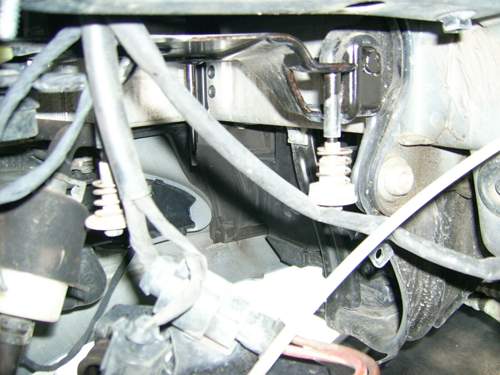

ob die SBC so oft arbeitet oder nicht ,kann ich auch nicht bestätigen,aber ich weiß ,dass die Lager der SBC gummiert sind und hängend auf Schraubbolzen auf sehr dünnen Spiralfedern hängt,also eine schwimmende Lagerung wegen der Vibrationen,
hier könnte auch ein Ansatz sein ,warum es nach hohen Laufleistungen zunehmend hör bzw. spürbar ist!
habe alles getauscht,bzw. gängig gemacht ,ist sehr simples und zuverlässiges System,
nur die Spiralfedern müssten gewechselt werden,
Fotos folgen
