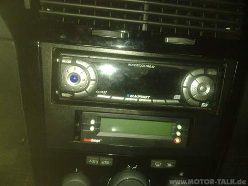

anbei ein Installationsvorschlag...

Ich habe das GaugeII in die kleine "leere" Blende der Leuchteneinheit integriert. Für mich persönlich sitzt es dort optimal
beim Blick in den Rückspiegel hat man auch die eingestellten Gauges im Auge.
Ein Freund hat es an der selben Stelle in seinem 2010er Cara allerdings Benziner und ist ebenfalls mit diesem Einbauort
zufrieden. Bei ihm funktionieren genau wie bei mir auch die BC-Funktionen, allerdings muss im Menue auch erst das Tankvolumen
Motortyp/Kraftstoffart eingestellt werden und dann stimmts auch.

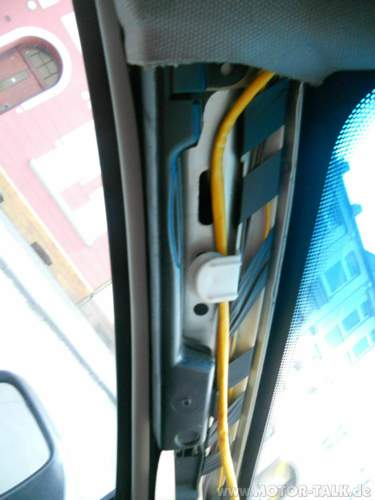

Wie entfert man die die A-Säule, da ist doch auch der Airbag drin!
Wie bekommt man das Kabel dann in den Fußraum?
Wie bekommt man die Kabel vom Himmel zur A-Säule? Muss der Himmel ab?

Also in der A Säule sitzen grundsätzlich keine Airbags, steht zwar auf den Halteclips drauf sind aber nicht drin, siehe es wie die
Joguhrt Werbung da wird auch mit frischem Obst geworben, hast du das schonmal in deinem Müller-Joguhrtbecher gefunden:D:D?
Die A-Säulen Verkleidung bekommst du ab, wenn du mit einem Kunststoffkeil aus Richtung Aussenseite PKW im Bereich der Airbag-Clipse
dagegen drückst, oder gaaaanz vorsichtig erst mit 2 Kleinen Schreubenziehern gelichmäßig den Clip löst, die brechen dabei aber mal ganz gern ab und dann wirds teuer:D das Teilchen mit Airbag Schrift kostet beim FOH um die 18€ OHNE Schriftzug aber WESENTLICH billiger.
Du Kannst das CAT5 Kabel dann an der A-Säule verlegen und es oben im Spigelbereich in die Lampeneinheit friemeln, der Rest von dort bis
zur A-Säule wird einfach unter den Himmel geschoben ist ein leichtes Spiel.
Das Cat5 Kabel kannst du dann seitlich am Armaturenbrett von der A-Säule aus nach unten schieben, es kommt dann im Bereich Kotflügel/Motorhauben-Öffner heraus und du kannst es im inneren des Armaturenbretts in die Mittelkonsole legen, bei mir sitzt die RJ45
Kupplung ca. im Bereich Lenkrad, bis dorthin reicht das original OBD-Kabel des GaugeII von der Handbremse aus.
Ich habe die OBD-Dose aus der Halterung im Mitteltunnel geklipst und dann den Gauge-Stecker eingesteckt, so passt auch die Blende
unter der Handbremse auch wieder an ihren angestammten Platz.

Daher hab ich die Lampenblende vorher abgeklebt, die original Maße des Gauge auf die Blende per Stift übertragen und dann per Dremel
grob vorgeschnitten und den Rest per Cuttermesser und altmodischer Schlichtfeile auf das passende Maß gebracht. Das Gauge wurde von
mir angewinkelt weil es für mich so "besser" mal im Auge ist, ich habe es aber nur so weit "ausgeneigt" das der seitliche RJ-Anschluss beim
Einstieg eines Beifahrers NICHT sichtbar ist, stärkere Neigung möglich, aber dann sieht mann wie gesagt die RJ-Buchse.
Nach dem Einbau wurd dann alles in pflichtgemäßem PIANO lackiert:D
