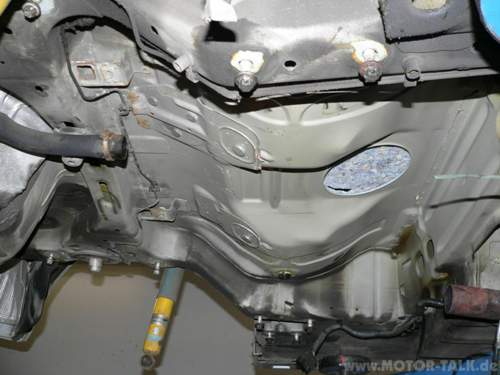

War heute in der Werkstatt weil der Auspuff auf der rechten Seite plötzlich etwas tiefer hing.
Bei genauem hinsehen stellt sich heraus das die Halterung weg gegammelt ist.
Kann mir man jemand erklären was das soll.
Der komplette Auspuff sieht nach 120000 km aus wie neu. Offensichtlich hat man hier ein gutes Material eingesetzt.
Warum zum Teufel verwendet man dann als Halterung dünnwandige Röhrchen mit 12 mm Durchmesser aus billigstem Material? Erklären kann das sicher niemand.
Aber sicher auch einer der vielen Punkte die für das "gute Image" von Opel verantwortlich sind.
So was müsste jedenfalls nicht sein!

Einen vergammelten Endtopfhalter habe ich bei mir vor ein paar Wochen auch entdeckt, wird morgen was neues dran geschweißt,
Ich vermute es liegt an der "Rohrkonstruktion" vom Halter, da sammelt sich Wasser bzw. bleibt immer innen drin stehen. Folge ist natürlich sehr schnelle Durchrostung.
Abhilfe: den Halter durch einen Rundstahl ersetzen, passenden biegen, anschweißen und ruhe für immer .. bzw wird dann wohl eher der Topf mal fällig sein wie der Halter ;)
ps: hättest du lieber Türen die nach nicht mal einem Jahr durchgerostet sind?
Schau mal rüber zu MB oder Ford :rolleyes:
ist trotzdem schon komisch, daß Opel da Hohlmaterial benutzt hat .... kenne ich so nur von Opel... alles andere an dem ich geschraubt habe hat dort massives Material verbaut ....
Richtig, eine M 12 Maschinenschraube mit entsprechender Länge eignet sich ganz ausgezeichnet.
Alternativ kann auch nur der Teil der Halterung im Bereich der Schweißung ersetzt werden. Der Rest der Halterung ist meist noch völlig in Ordnung. Dadurch kann man ne Menge Biege- und Anpassungsarbeit sparen.
Sicher nicht. Aber so was sind doch Probleme die sich sehr leicht abstellen lassen bzw. die erst gar nicht sein müssen.
