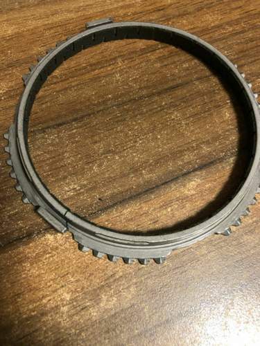

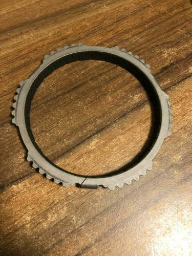

Weis jemand wieviel Liter eingefühlt werden sollten beim getriebe oil neu befühlen nach dem Getriebe instand Setzung beim 6 Gang Getriebe beim e91

Das ist die Antwort was ich nach fast 2 Monaten bekommen habe das Bild sieht so aus als man es mit Fotomontage bearbeitet hat so habe die angeblich das Getriebe geliefert

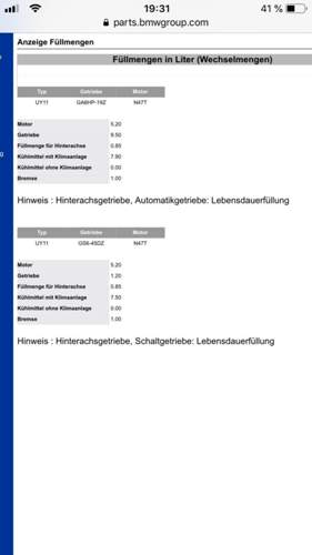

Ich weiß nicht was an der Füllmenge so schwer sein kann, steht doch klar in den Reparaturanleitungen:
https://www.newtis.info/.../
Das richtige Öl nach Herstellervorschrift ist natürlich such wichtig (siehe Bild)
