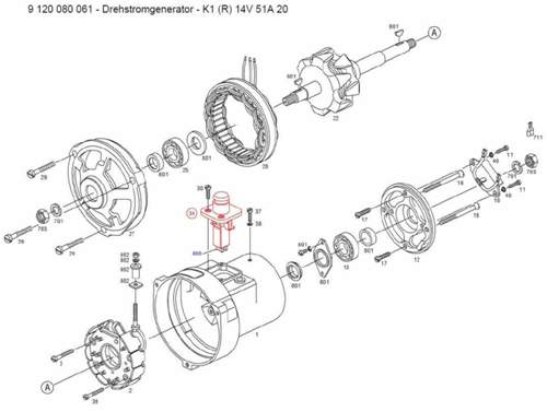

Noch eine Frage Zur Drehstromlichtmaschine.
Was ist das eigentlich für eine Einheit in der Lichtmaschine wo der D+ Anschluss dran ist? Das ist doch nicht der eigentliche Regler, oder doch? Ich habe in einer Explosionszeichnung gesehen, daß der eigentliche Regler hinten drin sitzt, hinter dem Lüfterrad.
Ist diese Einheit nur dafür da den D+ zu "erzeugen" und wie heißt dieses Bauteil eigentlich?
Auf dem Bild das Teil nummer 34, was ist das?
Der Regler ist ja die Nummer 10
Drehstromgenerator
Nr 10 ist der Hybridregler , Nr 34 der Bürsten bzw. Kohlehalter der die Regelspannung auf den Rotor überträgt und somit das Erregerfeld steuert.
AEG

o.k., danke und dann sind an dem Regler, der Nummer 10 nochmal Kohlen dran?
Nein,nicht bei diesem Lima Typ.
AEG

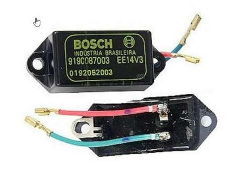

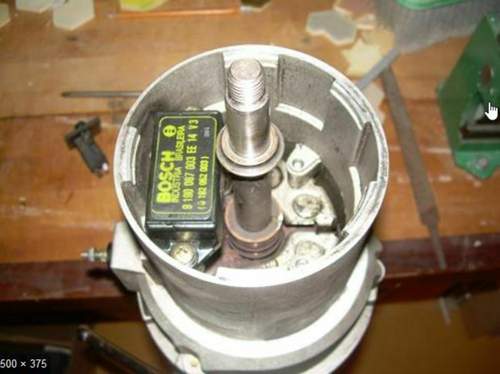

hm, jetzt bin ich vollends verwirrt ;-) Die Regler, die angeboten werden haben aber die Kohlen

@janpeterstahl schrieb am 5. Mai 2020 um 16:33:11 Uhr:
Diese Lima hab ich so noch nie gesehen. (Wohl aber jetzt schon ein paar mal im Netz diesen Regler mit den zwei Kabeln dran.) Ich bin auch fast der Meinung, dass es diese Abbildung so nicht in der AKTE gibt (Wobei da ja auch die Bildseiten der Motorola-Limas nicht mehr drin sind). Wo stammt das Bild denn her?
Normalerweise sind an der Nummer 34 oben drei Steckzungen und von da geht es zum Regler unter dem Rücksitz (Foto davon gab's letzte Woche im Was ist das?-Thread). Das wäre dann die Drehstromlima von Ende Mj. '73 bis Anfang Mj. '75.
Dann gibt's die Drehstromlima mit internem Regler, das ist der auf dem Foto oben mit den angebauten Kohlen. Beide Varianten gibt es von Bosch und von Motorola.
Aber das Ding oben mit dem Regler mit Kabeln hinten drin? Vielleicht irgend etwas, das auf der Südhalbkugel produziert wurde? Rein konstruktiv sieht es jedenfalls nach Bosch aus.
Oder ist das vielleicht nur eine Austausch-Variante, um die Limas mit externem Regler auch in neueren Autos mit internem Regler verbauen zu können?
Oder das ist eine schlechte Zeichnung von dieser Drehstromlima, die es heute noch neu zu kaufen gibt, die aber anders aussieht als die, die VW verbaut hat.
Ach so: Das Teil mit der Gewindestange dran für das dicke rote Kabel ist die Diodenplatte.

Is wohl so...
Davon gibt's dann auch noch Nachbauten mit 75 oder 90A.
