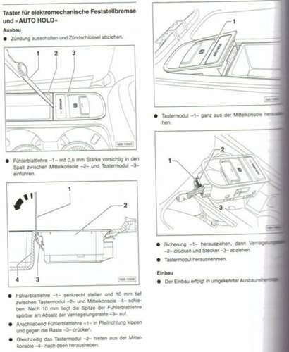

Also ich habe mir gerade nochmal den "Etzold" besorgt.
Dort steht beschrieben wie man den Handbremstaster ausbaut und es ist eine Sicherung in dem Taster gekennzeichnet. Sieht laut Abbildung wie eine normale Flachsicherung aus aber leider nicht näher beschrieben.
Das deutet zumindest auf einen Laststromkreis hin und damit auch auf ein Relais in dem Schalter. Ich werde morgen mal beim Freundlichen vorbeischauen und mir das Ding ggf. bestellen. Kostet schließlich auch nicht die Welt wenn man das schnell selbst erledigt.

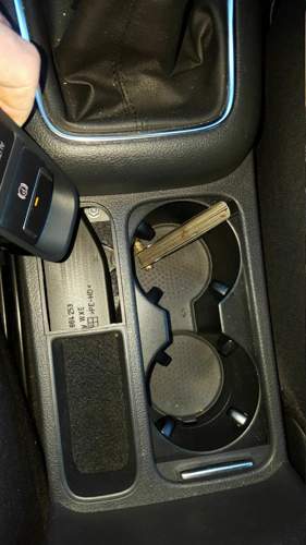

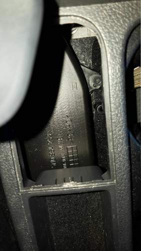

Also ich habe das jetzt nochmal kontrolliert und mal den Schalter ausgebaut.
Das klickern kommt definitiv nicht vom Handbremsschalter sonder von irgendeinem Teil unter dem Schalter in der Mittelkonsole. Dieses Teil ist aber nicht sichtbar ohne das halbe Auto auseinander zu bauen.
Übrigens hört man diesen Kontakt auch schalten wenn man ganz normal die Handbremse betätigt. Ich denke da wird der Stromkreis für die Motoren an der Hinterradbremse geschlossen. Normalerweise würde man das aber nicht hören, da der Handbremsschalter lauter klackert wenn man ihn betätigt. Wenn man aber mal das Ohr an die Mittelkonsole hält, hört man es.
Ich dachte es handelt sich um das Teil unter dem Schalter, aber das ist laut TN nur ein Luftkanal.
Was ich jetzt zumindest noch rausgefunden habe, wenn ich Auto Hold ausschalte, startet das Auto trotz sporadischem klackern sofort ganz normal. Das war mit Auto Hold nicht. Ich denke es gibt irgendeinen zusammenhang mit der Auto Hold Funktion den ich jetzt nicht erklären kann.
Leider finde ich in der BA des Tigers keine Hinweise die auf eine Fehlfunktion hindeuten. Es funktioniert sonst alles so wie es darin steht.
PS. Die "Sicherung" ist keine Flachsicherung sondern nur eine Sicherung gegen herausrutschen des Steckers am Taster der Handbremse. Sieht zwar optisch genauso aus, ist aber nur Plastik.
Batteriespannung habe ich gemessen und scheint i.O.
Kann es denn sein, dass das Steuergerät für die Handbremse in der Mittelkonsole im Bereich des Becherhalters sitzt?

Gerade das im Netz gefunden:
Auto Hold nachrüsten
Steuergerät sitzt genau unter der Mittelkonsole.
