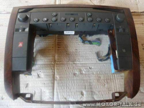

Mal ne Frage,
da wo der Warnblinklichtschalter verbaut ist gegenüber,kann man da auch Schalter verbauen oder ist dieses Blende nicht zum ausnehmen?
Wollte dort den Schalter meiner Rückwarn-LED´s verbauen...

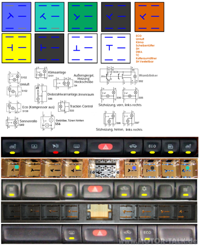

Unter den Blinddeckeln sitzen oft/meist belegte Anschlüsse, für Schalter, die bei anderer Ausrüstung eben vorhanden wären. Es gab dieverse unterschiedliche Vorrüstungsvariationen über den Bauzeitraum.
Schalter-konsole-sammelsorium

Es geht um die FL-Konsole...
Einbauen wollte ich den Schalter wie im Bild zu sehen.

Und zu deinem Stecker, der wird da nicht so einfach passen.
Hinter den Blindkappe liegt ca. 1,5 cm tief der Steckrahmen und hinter dem Steckrahmen kommt der E-Anschluss.
Den E-Anschluss an man seitlich aus dem Steckrahmen schieben und dann müsste man den Steckrahmen so bearbeiten, das der Stecker von dir passt.

Ich hatte mir gedacht das ich die Blindkappe quasi halb und halb ausnehme und da dann den Stecker einsetze.Habe mal das ungefähr markiert wo ich gedenke den hin zu machen.
Die E-Anschlüsse brauche ich eigentlich nicht da ich neu verkabeln tu.
Habe den Link noch mal verbessert. da kannst Du sehen wie es hinter den Kappen ausseht.
