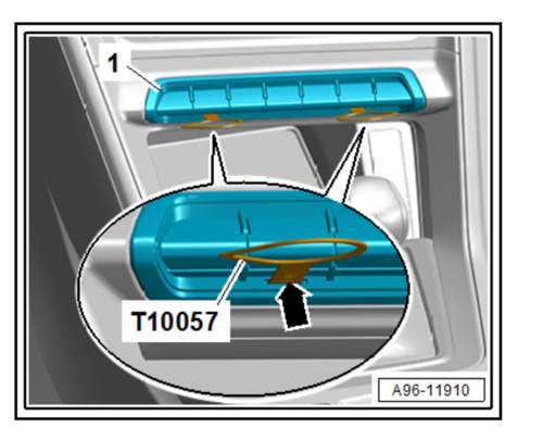

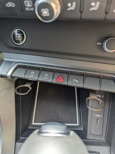

Wie kann ich die Schalterleiste aus der mittleren Konsole ausbauen?
13 Antworten
Nicht ohne Entriegelungsbügel.
Um welche Schalterleiste genau handelt es sich denn?
Themenstarteram 1. Juli 2024 um 9:10
Das ist die Leiste, in der sich unter anderem der Warnblinkschalter befindet.
Themenstarteram 1. Juli 2024 um 10:21

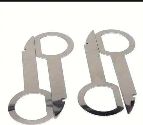

Das entsprechende Werkzeug habe ich, aber ich weis nicht wo ich es einsetzen soll.
@urq schrieb am 1. Juli 2024 um 10:25:15 Uhr:
Unterhalb der Leiste sind 2 Schlitze. Dort dann die beiden Werkzeuge einführen, bis sie einrasten.
