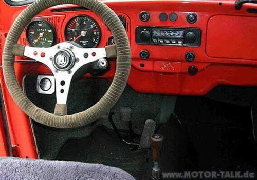

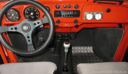

Sag mal so ganz generell: wasist denn an einem 356er Schaltknauf so toll, dass man den da drin haben muss? S. Bild!
Chamonix-roadster-fotoshowmobile-72bfd81d-261240
Themenstarteram 27. April 2013 um 5:27
ich meine nicht den Knopf, sondern den kompletten Schalthebel.
Auf dem bild ist doch der schalthebel, was ist denn an dem so anders?
