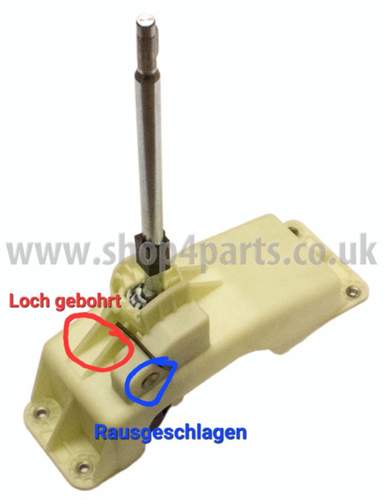

vor kurzem hat sich der Schalthebel meines 147 (Facelift) beim Versuch zu Schalten auf einmal recht komisch angefühlt und man hat nur noch schwer schalten können.
Der Hebel lässt sich nun manchmal gar nicht nach links/rechts drücken, wenn er es aber mal zulässt fühlt sich das ganze auch wieder recht komisch an, die Gänge legt er dann aber auch ein.
Werkstatt sagt Schaltkulisse ausgeschlagen, (originales) Ersatzteil nicht lieferbar und verlangt unnormale Preise für einen Tausch. Reparieren wollte ich das dort aber sowieso nicht, sondern nur eine Diagnose.
Zuvor hatte ich immer das Problem, dass man teils den 3. Gang "suchen" musste und der Schalthebel auch nie richtig in Nullstellung zurückgesprungen ist.
Hat jemand von euch eine Ahnung, was da genau abgeht und was der günstigste Weg wäre, das zu reparieren oder muss wirklich die gesamte Schaltkulisse getauscht werden?
Sollte das von Nöten sein, hier die Teilenummer der Schaltkulisse: 55191141

Hab die Schaltkulisse jetzt mal ausgebaut und gemerkt, dass beim nach rechts drücken absolut kein Gegendruck besteht, nach links allerdings schon, ist das normal?
Sonst waren keine Beschädigungen erkennbar
Werde mich auf jeden Fall mal nach einer neuen umsehen, aber das würde mich trotzdem mal interessieren
auch vorn alles checken wo das Schaltgestänge aufs Getriebe geht, meistens gehört dort auch gängig gemacht. Also es muss nicht nur die Schaltkulisse sein.

Ja, das hängt ja alles zusammen. Und 95% aller Probleme mit Schwergängigkeit oder verstärkten Kraftaufwand beim bedienen des Schalt-Hebels im 147er kommen am Ende von vorn im Motorraum ...

Danke für den Tipp, hatte gestern mal mit jemandem gesprochen, der etwas ähnliches hatte und er hat mir eine recht detaillierte Anleitung gegeben. Werde diesen Ring dennoch mal tauschen, da ich gelesen hatte, dass der gerne mal mit der Zeit nachlässt und dann mich um diesen Hebel am Getriebe kümmern.

Auf dem Getriebe sitzt ein Teil mit einem Bolzen durch, der gerne fest geht. Dann wird die Schaltung schwergängig und ungenau!
Den Bolzen ausbauen mit feinem Schleifleinen polieren alles sauber machen einfetten u.s.w. Dann weißt du mehr! Kosten 0€

Noch eine Anmerkung zu dem Bolzen! Wenn der fest oder schwergängig wird merkt man das auch daran das der Schalthebel in der H Leerlaufstellung nicht von selber in mittlere 0 Stellung zurück fällt!
