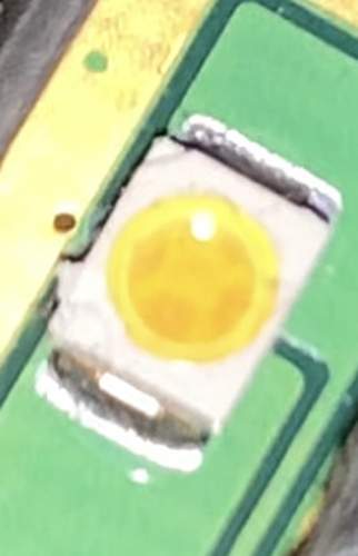

Themenstarteram 15. Oktober 2022 um 8:23
Moin,
Danke für die Infos, hatte endlich Zeit mir die SMD nochmal anzuschauen und ich würde Sie als mackiert bezeichnen.
Hier mal ein Bild.

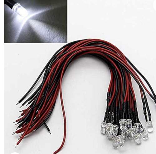

Themenstarteram 17. Oktober 2022 um 17:42
Moin,
Danke für Euer Feedback. Habe mir jetzt LEDs mit Wiederstand gekauft, welche ich dann parallel Einlöten werde. Am Wochenende wage ich mich mal dran.
Werde dann Feedback geben, natürlich mit Bildern.
Gruss
LED mit Wiederstand - 5mm

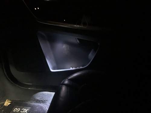

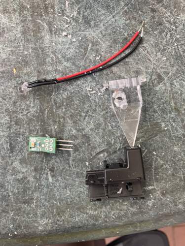

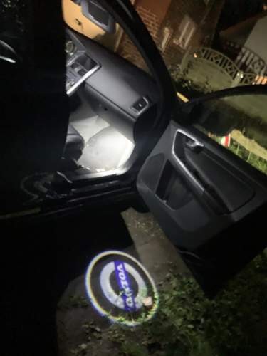

Themenstarteram 29. Oktober 2022 um 20:05
Moinsen,

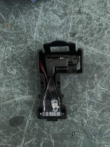

Hatte endlich Zeit die LEDs einzulöten. Hab heute die Türtaschenbeleuchtung gemacht. Sind parallel zur bestehenden Platine angeschlossen und funktioniert Prima. Mit Dimmen. Wenn ich die anderen Gemacht habe gibt es wieder ein Update.
Nochmal das Stimmungslicht in dem Pi..gelben Licht. Ist das nächste.

So… konnte nicht aufhören ?? hab das Stimmungslicht jetzt noch umgebaut ???? war Ultra knifflig. Die Platine war an den Befestiguns stellen mit dem Gehäuse verschmolzen. Musst dann auch wieder das Prisma für die Ausstrahlung bearbeiten. Aber hat alles geklappt.
