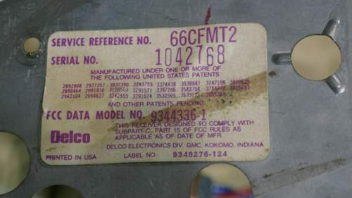

Ich habe mal das Typenschild angehängt. Das stehen noch mehr Zahlen drauf.

Delco hatte in seinen Radios Elektrolytkondensatoren mit Kunststoffgehäuse. Die solltest Du ersetzen. Schau halt, daß Du nach Möglichkeit auch liegende Exemplare, aber für 105°C bekommst. Bei defekten Halbleitern wird's schwierig, weil da Bezeichnungen draufstehen, die man kaum im Netz findet.
Schau halt mal, wie die Umschaltung UKW-Mittelwelle gemacht ist, ob Du da eine Strippe mit Stecker raushängen lassen kannst.
Ach ja: nicht mit bleifreiem Zinn löten.
Die Cartridgespielmechanik kenne ich nicht aus der Nähe, daher kann ich nur ein paar allgemeine Tips aus der Reparatur von Kassettendecks geben: schau Dir an, ob das Band am Tonkopf seitlich wegwandert, wenn Du die Wiedergabe startest. Das liegt meistens am Lager der Capstanwelle bzw. an der Andruckrolle. Wenn Letztere hartgeworden ist, unbedingt austauschen, sonst ramponiert es die Capstanwelle.Wenn die Rolle noch ein wenig elastisch ist: eine Viertelstunde kochen kann helfen.
