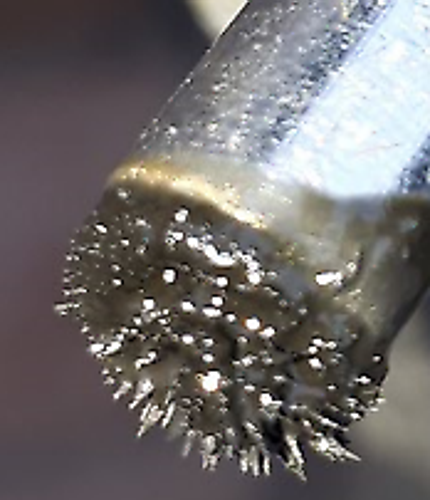

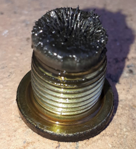

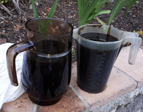

HellmichHolger : Dauerfüllung bedeutet maximal 100.000 km, also die theorethische mittlere Lebensdauer von Fahrzeugen der 80er Jahre...Dieses Märchen von "Dauerfüllung" hat sich erstaunlich lange gehalten. Kenne nicht wenige die schon lange ihre eigenen Getriebeölwechselintervalle haben, zB alle 80.000 km.
Im Anhang ein paar Fotos von einem Peugeot 807 der nach 200.000 km seinen ersten Griebeölwechsel bekam. Dank eines Magneten sieht man was man eigentlich nicht sehen will...
Schönes Wochenende, Holger

hier die Fotos
Oelablassschraube-200tkm
Getriebeoel-nach-200tkm
Oelmagnet
