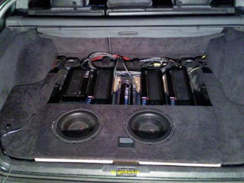

Ich hab nie gemessen wie lang die Schaltwege jetzt sind oder wieviel Kraft man mehr braucht um zu schalten. War auch für mich nicht interessant, es reichte mir die Tatsache, dass man nicht mehr gegen die bei mir an der Stelle befindlichen Bedienelemente des Radios stösst, wenn man in den 3. oder 5. Gang schaltet ;)
Mein Zubehör-Radio (Alpine CD-A 9855R) hat ein "Flip-Down-Display" und das steht ca 30° angewinkelt nach oben während der Fahrt, damit ich es gut ablesen kann. Daher ist zum Schalten nicht mehr so viel Platz.
Da muss man halt mal Prioritäten setzen... :D:D

Hallo Gtimarkus. Habe hier gerade mal interessiert deine Fotos von deinem HIFI Ausbau gesehen. Ich hab auch noch was derartiges vor. Sieht jedenfalls sehr gut aus!
