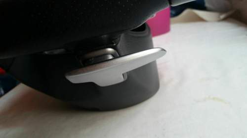

ich hab an meinem 350er das original Sportpaket mit dem Sportlenkrad und den Schaltwippen/ Tasten.
Ist es eigentlich normal, dass ich rechts und links rauf schalten kann?
Ich weiß halt, dass man beim 7G auf der linken Taste runter und auf der rechten hochschält. Bei meinem 5 Gang geht das jedenfalls nicht, ist das normal?
Noch ne frage: Kann man ohne Probleme die Schaltwippen aus dem E55 AMG nachrüsten? Woher bekomm ich die am günstigsten?

Hallo, links runter rechts hoch. Sonst stimmt was nicht.
Zum umrüsten dürfte es beim mopf kein Problem sein auf AMG zu gehen. Entweder gtc oder eBay. Oder hat neu. Glaub es sind nur 90 Euro pro Seite.

Ich meine, dass das nur mit den AMG Wippen getrennt ist.
Mit den Tasten geht beides

Das heißt also, wenn ich mir die amg wippen rein mach, dann kann ich wie beim 7G schalten?
Beim 7G Mopf schaltet man links runter und rechts hoch. Mit den AMG Wippen das gleiche.. beim vorMopf blick ich nicht durch.. da soll man wohl links und rechts jeweils Hoch- und Runterschalten können.. habe ich zumindest öfters gelesen.. zu kompliziert weil immer alles in Verbindung mit Umrüstung geschrieben wurde.
Geht nicht beim Vormopf.Der E55 hat Schalttasten und da ist es Rechts hoch und Links runterschalten. Die Schalttasten sind beim freundlichen einzeln nicht zu kriegen,die Wippen ja.

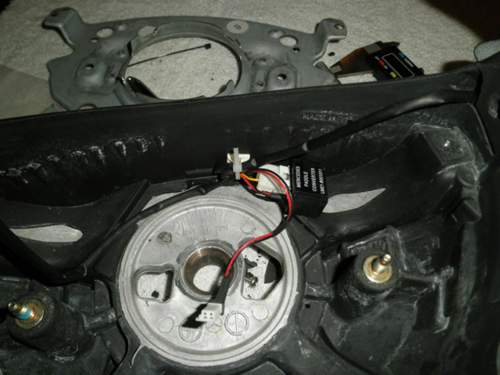

Ich haben den Umbau gerade hinter mir.Vormopf 5G E55 mit Schalttasten auf Schaltwippen umbauen.
Geht nur mit Converter und Lenkrad Bearbeitung.
Siehe Bild Converter

Beim 04er 7G weiß ich es nicht genau.Bei meinem 55 er hätte ich Mantelrohr usw komplett umbauen müssen das ich ein Mopf Lenkrad mit Schaltwippen fahren kann.Das war mir zuviel Arbeit und Kostenaufwendig.Das mit dem Converter geht nur soweit ich weiss bei SL55 CLK 55 und E55 und das noch Bj. bzw.Schalttastenabhängig (Teilenr.)
Kommt drauf an ob du schon Schalttasten hast oder nicht.
Achtung bei VorMOPF:
Bis MJ04: altes MRSM, müsste umgebaut werden.
AB MJ05: neues MRSM. passt P&P mit neuem Lenkrad.
Beide MRSM unterscheiden die Belegung der Schalttasten und haben unterschiedliche Datenübertragungsraten.
