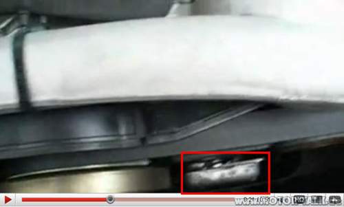

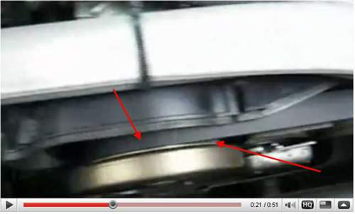

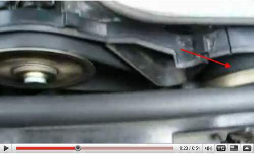

Hmm, ich seh da auch kein Öl, aber kann mir bitte jemand erklären, wo da das Öl rauskommen sollte?
am 12. April 2009 um 21:53
Über der NW ist ein dünnes Rohr (am Motorölkreislauf angeschlossen) das bei jedem Nocken ein Loch hat wodurch Öl auf den Nocken gespritzt wird.
am 13. April 2009 um 6:54
Stopt das Video mal bei 21sec. und sagt mir was euch auffällt!
