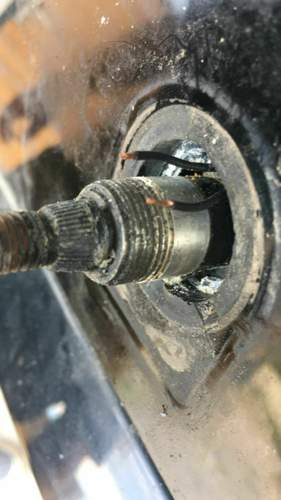

Hallo und sorry das ich dieses Thema nochmal hoch hole, aber ich habe derzeit das selbe problem...
Heckscheibe geht nicht mehr auf, vorher ab und zu ausfälle, jetzt öffnet sie gar nicht mehr...
frage...was kostet solch ein Mikroschalter, und wie bekomme ich die Scheibe manuell auf??
gruss
habe ich erst am WE durch. Taster Heckscheibe gewechselt. Gleiche Symptome wie bei dir und dann ging die scheibe nicht mehr auf...
Taster kostet glaub 27€.
Um die Scheibe aufzubekommen: Deckel vom Taster abmachen und dann mal am Flexband rumdrücken, evtl. geht sie dann auf. Falls nicht, dann die Wischerkappe auf machen, die Mutter vom Wischer ab und den abziehen (hier hilft WD40, der dürfte etwas fest gerostet sein). Dann die große Mutter von der Welle abschrauben und den Taster hoch ziehen, dass das Kabel etwas herausrutscht und dann direkt am Taster die Kabel abschneiden. Bissl abisolieren und die enden aneinander halten und schon ist die Scheibe offen. ;)
Die Verkleidung innen hat 2 Muttern die du lösen musst, li und re unter einer Plastikkappe. Der Rest erklärt sich von allein.
Falls du fragen hast, meld dich einfach.

Wie lange braucht man für die Reparatur? Muss man den neuen Taster anlöten?
Danke schonmal!
wenn du gemütlich und langsam machst, dann dauert es 30 Minuten. Ist kein großer Akt.
Am längsten dauert es den Wischer abzubekommen, falls der fest sitzt, da ich relativ lang gewackelt habe, da ich nix kaputt machen wollte.
Gelötet muss nichts werden. Der Taster hat einen Stecker, welcher auf der Innenseite angesteckt ist, deswegen ist es auch unproblematisch, wenn man die Kabel außerhalb abschneidet.
Falls du noch Fragen hast, meld dich einfach.
am 17. Juli 2017 um 15:59
Hallo Leute,
bei mir ging die Scheibe leider auch nicht mehr auf. Hab mir den Taster besorgt, 47€ beim BMW Händler.
Nun alles abgeschraubt; Kabel abgeschnitten; aneinander gehalten (natürlich etwas abisoliert) nix. Nix öffnet sich. So ein mist aber auch.
Jemand ne Idee was das sein könnte?
Den Taster hätt ich sowieso benötigt. Mir is die Abdeckung inkl Feder davongekommen?!
