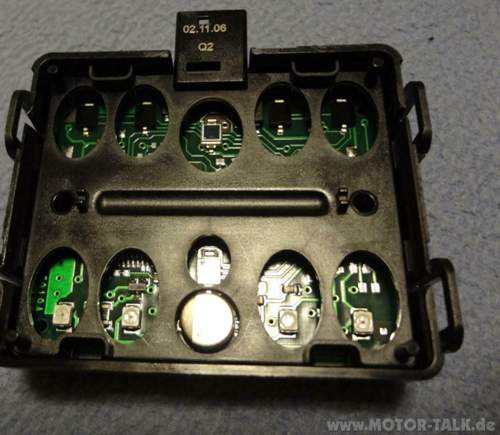

seit neustem will meine Scheibenwischanlage nicht mehr. Gewischt wird nur noch, wenn ich manuell den Hebel durchdrücke. Ist ziemlich nervend bei der Autofahrt, wenn man die ganze Zeit drücken muss.
Ich vermute, dass mein Regensensor defekt ist... Da ich eh unzufrieden mit dem Regensensor war, würde ich gerne auf Intervallschaltung gehen. Weiß jemand wie? Hab in der SuFu öfter gelesen, dass einige das gemacht haben, aber keine schreibt wie es geht.
Dank vorab,

Die Intervallschaltung bzw. der Regensensorbetrieb ist auf der ersten Stellung aktiv. Funktioniert der Scheibenwischer wenn du den Hebel weiter drehst?
Stufe 1 ist mit Regensensor.
Stufe 2 u. 3 ist Intervall. Wenn sich da auch nichts tut liegt es vielleicht am Hebel und nicht am Regensensor.
Auf Stufe 2 und 3 tut sich auch nichts. Seid ihr sicher, dass Stufe 2 und 3 die intervallschaltung ist? Bei mir reagierten die Scheibenwischer auch auf 2 und 3 auf "mehr bzw. weniger" Regen auf der Scheibe... Das heißt die Einstellungen müssten auch in irgendeiner Form an den Regensensor gekoppelt sein, wodurch bei einem Defekt diese auch nicht funktionieren würden... Die Einträge in denen einige Nutzer davon berichten, dass die MB Werkstatt auf Intervallschaltung umgestellt hat, würden auch keinen Sinn machen.
Habt ihr Tipps, wie ich einen defekter Schalter ausschließen/kontrollieren/beheben kann?

Danke, super Antwort. Ich werde mal genauer schauen, ob ich am Schalter/Lenksäulenverkleidung äußerlich irgendwelche Defekte erkennen kann oder vielleicht einen Wackelkontakt feststellen kann...

Leider konnte ich äußerlich auch keinen defekt am Schalter feststellen... bzw. ein Verhalten, dass durch Gewackel auf einen Wackelkontakt hindeuten würde...
Da bleibt wahrscheinlich leider nur der Gang zur Werkstatt...

ihr hattet Recht. Es liegt am Schalter!
Der Austausch von so einem (kleinen) Schalter ist aber kostspieliger als ich mir das vorgestellt hätte ... Erstes Angebot bei Mercedes: 275€ inkl Mwst und Einbau... Für mich unverständlich wieso so ein kleines Teil so teuer sein kann.
Hat jemand eine Idee/Anleitung wie das selber hinzukriegen wäre?
