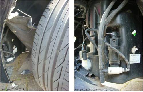

Hallo lieber Community,
seit einer Woche funktioniert die Scheibenwisch-Anlage nicht mehr, die Wischer gehen, es kommt aber nur ganz kurz ein Sprizer Wasser. Die Düsenmotoren? arbeiten jedoch.
Der Wagen ist 1,5 Jahre alt und hat somit noch Neuwagengarantie.
Jetzt rief mich mein freundlicher an und sagte, dass die komplette Anlage raus muss und ausgetauscht werden muss, da er da nicht reingucken kann.
Dies läuft laut seiner Aussage nicht auf Garantie, da es sich um ein Verschleißteil handelt
Ich bin gerade mehr als erschrocken, dass bei einem Mercedes, welcher 1,5 Jahre alt ist und läppische 15.000 KM auf der Uhr hat, die komplette Anlage getauscht werden muss und es nicht unter Garantie läuft.
Habt ihr Meinungen dazu? Bin echt sprachlos.

Würde ich auch nicht akzeptieren. Die Wischwasserpumpe (um die geht es wohl und die kann man natürlich auch prüfen) darf nich schon nach 15.000 km kaputt sein. Zumal ich das auch nicht als "klassisches" Verschleissteil bezeichnen würde.
Mal was anderes: Wenn du im Stand versuchst zu sprühen dann schau mal, ob das Wischwasser unten aus dem Motorraum raus und auf die Strasse läuft. Das hatte ich mal bei meiner A-Klasse, da war ein Schlauch abgerissen.
Ansonsten kannst du auch zu einer anderen Mercedes-Werkstatt gehen und dort dein Problem schildern. Vielleicht ist man dort Service-Orientierter.

vielleicht wäre es sinnvoll erst die Schadensursache herauszufinden und dann ergibt sich auch, wer die Kosten trägt:
Wischwasserpumpe elektrischer Fehler: Garantie
Wischwasserpumpe Frostschaden: keine Garantie
Fächerdüsen verstopft: keine Garantie
Schläuche abgesprungen: Garatie
Schläuche vom Mader zerbissen: keine Garantie
Also pauschal, ohne die Ursache zu kennen, lässt sich das nicht sagen. So ist es sinnfrei im Vorfeld schon die Kanone rauszuholen, zumal diese u.U. einen unerwünschten Rückschlag haben kann.
