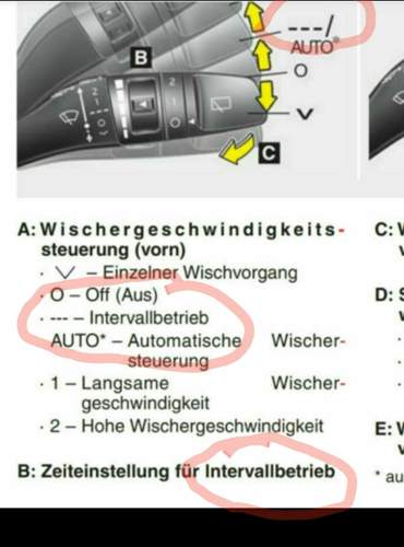

Hallo, bin gestern das erste mal bei Regen gefahren und vermisse die manuelle Intervallschaltung des Scheibenwischers. Bei Stellung "Automatik" wischt er leider nicht so wie ich es gern hätte. Der Schalter für die Intervallstufen ist ja vorhanden, aber ohne Funktion. Anscheinend soll das wohl so sein, oder habe ich das System nicht begriffen?
Gruß, flinki

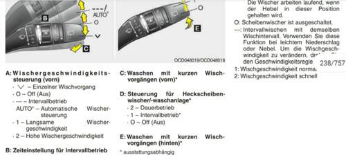

wenn die einstellung bei auto ist, wirst Du sehen, dass über den drehregler keine veränderung kommt. das ist mir deshalb aufgefallen, weil das bei meinem früheren auto der fall war.
in stellung 1 und 2 wirst Du sehen, dass Du den intervall mit dem drehregler einstellen kannst.
Du sagst doch immer anderen leuten sie sollen ins benutzerhandbuch schauen. schau doch bitte mal nach um dann meine aussage zu widerlegen oder zu bestätigen. das fänd ich sinnvoll.
also doch nur vermutet

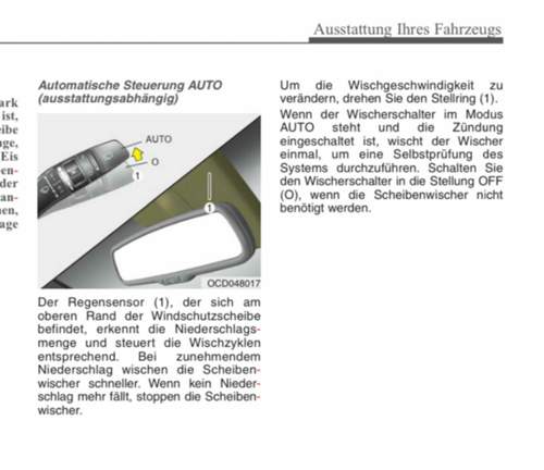

wenn du keinen regensensor und damit auto hast, dann stellst du damit den intervall ein, 1 raste über aus
hast du sensor und auto, stellst du damit die empfindlichkeit ein
stufe 1 und 2 sind dauerwischen, da gibts nix einzustellen
oder deiner ist kaputt oder meiner ist kaputt, denn ich kann auf 1 oder 2 nix einstellen, der arbeitet da genau wie die einfachen wischer früher, 1 schenll, 2 bekloppt schnell

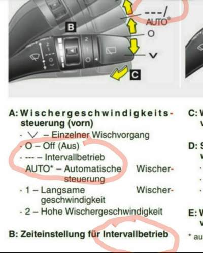

Moin! Neben der generellen Einstellung auf "Automatik" kann du auch die "Intensität" einstellen in der der Scheibenwischer auf Regen reagieren soll. Vielleucht hast du diesen auf die niedrigste Stufe gestellt und der Acheibenwischer reagiert daher möglicherweise für dich zu langsam bzw. wischt zu wenig?!
Vorraussetzung dafür ist allerdings ein Regensensor der nicht in allen Modellen verbaut ist. Welches Modell hast du?
Intervallwischen an sich müsste meines Wissens allerdings immer gehen, nur eben nicht abhängig von der Stärke des Regens, sondern generell.

Du hast Automatik und Intervall. Dazu muss der Hebel in die passende Position. Über den kleinen Schalter stellst du die Empfindlichkeit des Sensors ein.
@Sebicca schrieb am 7. März 2020 um 10:57:20 Uhr:
Aber in welche Stellung muß denn der Schalter wenn ich Intervall haben will?
Gruß, flinki

Wie oft der Scheibenwischer "tätig" wird hängt ja davon ab was der Regensensor ermittelt. Nieselt es nur leicht, geht der Scheibenwischer seltener an. Wenn du es häufiger wischen lassen möchtest musst du eben über den Regler die Empfindlichkeit hochsxtellen, so dass der Wischer eben auch bei wenig Regen häufiger im Intervall wischt.
Was genau macht denn dein Scheibenwischer bzw. was macht er nicht so wie du das möchtest?
Gruß, flinki
Zunächst einmal muss er auf Automatik stehen, also die erste Stufe nach "Aus" den ganzen Hebel nach oben setzen, dann den mittleren, kleinen "Regler" am Schalter müsstest du nach oben schieben, so wäre die höchste Empflindlichkeit für den Regensensor eingestellt.

Bei Stellung "Automatik" hat er einmal gewischt und dann nicht wieder. Noch länger warten ging nicht, da es zu stark regnete, ich musste daher kurz auf "Dauerbetrieb" schalten.

Probiere dann beim nächsten Regen nochmal die Empfindlichkeitsstufe am Regler hoch zu stellen. Wenn der Scheibenwischer dann immer noch kaum reagiert könnte ja auch etwas mit dem Regensensor nicht in Ordnung sein.
So wie du es beschreibst wäre das, wenn man den Scheibenwischerhebel einmal nach UNTEN drückt. Dann geht der Scheibenwischer tatächlich nur EINMAL an.
Wenn ich dich richtig verstehe, möchtest du einfach eine manuelle Intervallschaltung mit festem Wischintervall haben.
Falls das Fahrzeug einen Regensensor hat, gibt es die nicht. Dann lässt sich mit dem Regler nur die Intensität des Regensensors einstellen. Es bleibt aber trotzdem eine Automatik ohne festes Wischintervall.
Soweit ich das überblicken kann, ist das bei allen Autos mit Regensor so geregelt.
Ich bin mit der automatischen Steuerung auch nicht hundertprozentig zufrieden, das war in meinem vorherigen Wagen besser gelöst. Ist aber auch kein Drama.

. Aber wie gesagt bei Stellung "Automatik", wird ja auch im Display kurz angezeigt, hat er nur einmal gewischt. Der "Empfindlichkeitsregler" stand aber da auch schon ganz oben. Ich werde dann beim nächsten Regen nochmal probieren.
Es ist dann aber wohl tatsächlich so das es eine "manuelle Intervallschaltung" nicht mehr gibt, sehr schade.
Gruß, flinki
@SoulSurvivor78 schrieb am 7. März 2020 um 11:35:58 Uhr:
Genau das meinte ich
