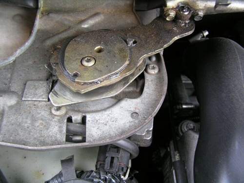

Hey,
Exzenter vom Wischermotor Abbauen und Motor Ohne auf Dauerbetrieb Laufen lassen.
Motor ausschalten, so das er auf 0 Stellung kommt. Müsste dabei den Rest Rückwärts laufen.
Dann den Exzenter laut Angehängten Bild wieder Montieren.
Das Bild zeigt den Exzenter in seiner 0 Stellung mit Runtergeklappten Wischer Armen.
Scheibenwischer-grundstellung
