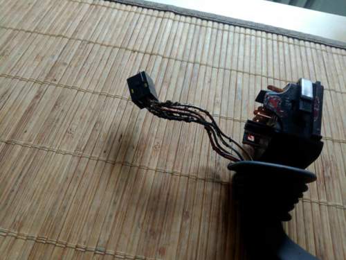

Moin zusammen,
ich glaube ein ähnliches Thema war hier schon mal, finde es aber so schnell nicht wieder, sonst hätte ich dieses wieder "hochgeholt".
Meine Frage: Kann ich nur durch Nachrüsten eines Wischerhebels vom Omega B auf dessen Intervall-Steuerung ( Kleines Drehrädchen) zu greifen ????
Wenn ich mich recht entsinne wird beim Vectra B der Scheibenwischer-Intervall ja über den Multitimer gesteuert - müsste doch beim Omega genauso sein, oder????
Danke für eure Antworten!
Gruß!
Jan

entweder Du nimmst den Regensensor von Opel oder Du baust Dir den Wischerhebel vom Omega B ein.
Beim Sensor wird das Relais getauscht und am Schalter der Multitimer tot gelegt. Die genaue Montageanleitung bekomst Du mit dem Sensor von Opel mit. Falls aber Bedarf besteht, dann schick ich Dir die Pics an Deine Email zu.
Hier aber nun die Umbauanleitung für den Omega B Hebel mit Intervallrädchen zum einstellen.
Teileliste:
Wischerhebel vom Omega B (z.B. 90413243)
Wischerrelais vom Omega B (z.B. 90493283)
Kabel
Steckverbinder
Abzweigklemme
Werkzeug
Als vorbereitende Maßnahmen sind die Batterie abzuklemmen, die Lenksäulenverkleidung und der Sicherungskastendeckel zu entfernen.
Den alten Wischerhebel aus der Halterung ziehen. Den daran befindlichen Stecker abziehen in dem die obere und untere Plastiknase leicht weggebogen wird. Bei vorhandenem Bordcomputerschalter muss der kleine Stecker ebenfalls getrennt werden.
Als nächstes müssen zwei Kabel vom Wischerschalter in den Sicherungskasten gezogen werden. Am Schalter bitte den Steckplatz mit der Bezeichnung I(kann auch J sein) suchen. Dann den dazugehörigen Steckpol am Stecker suchen. Kabelfarbe ist schwarz/gelb. Dieses Kabel muss durchtrennt werden. Die Seite, die zum Kabelbaum geht, habe ich mit einem Steckschuh versehen und isoliert um eine Rückrüstung zu ermöglichen. Die Seite zum Stecker habe ich mit dem Gegenstück versehen. Das am neuen Hebel befindliche Kabel des Stellrädchen(schwarz/weiß) muss nun ebenfalls mit einem Steckschuh versehen werden und wird danach mit dem Gegenstück des schwarz/gelben Kabel am Hauptstecker verbunden. Das am Hebel vorhandene Kabel des Stellrädchen(schwarz/gelb) wird mit dem ersten Kabel in den Sicherungskasten gelegt. Am Schalter bitte den Steckplatz mit der Bezeichnung W(oder WH) suchen. Dann den dazugehörigen Steckpol am Stecker suchen. Kabelfarbe ist schwarz/rot. Dort nun mit der Parasietenklemme das zweite Kabel für den Sicherungskatsen anklemmen.
Nun das gesteckte Relais für den Frontwischer vom Steckplatz(X – römisch 10) ziehen. Wenn man es nicht direkt findet, ganz am Anfang bei geschaltetem Wischer fühlen wo es sitzt. Der Steckplatz verfügt über 5 Buchsen. Für den Umbau sind wichtig: 87, 87a und 30. Diese Buchsen mit dem Omega B Relais wie unten abgebildet verbinden.
Die beiden Kabel vom Wischerschalter nun ebenfalls mit dem Omega Relais verbinden. Kabel(schwarz/gelb) an den Pin I des Relais anschliessen. Das Kabel(schwarz/rot) an den Pin 53C anschliessen.
Als vorletzten Schritt noch den Pin 31 des Omega Relais mit Masse des Fahrzeugs verbinden.
Als letzten Schritt alles nochmal überprüfen, Kabel ordentlich verlegen/befestigen und Wischerschalter einbauen.
Ist alles richtig angeschlossen kann der Test durchgeführt werden. Batterie anklemmen. Wischer hochklappen. Zündung einschalten und Hebel auf Intervallstellung. Bei voller Funktion sollte bei Verstellung des Intervallrädchen der Wischer öffter oder weniger oft wischen. Klappt dies können alle Verkleidungen wieder angebaut werden und dem Komfort steht nichts mehr im Wege.

Siehe Kitekaters Vectra B FAQ! da steht alles drin
Als Hinweis:
In der Kitekaters Vectra B FAQ gibt es unter "Nachrüstungen" bei dem Eintrag "Intervallwischer nachrüsten mit Omegawischerhebel V2" sogar eine bebilderte Anleitung zum Ausdrucken. Nach der hab ich's gemacht und funktioniert einwandfrei ;)
