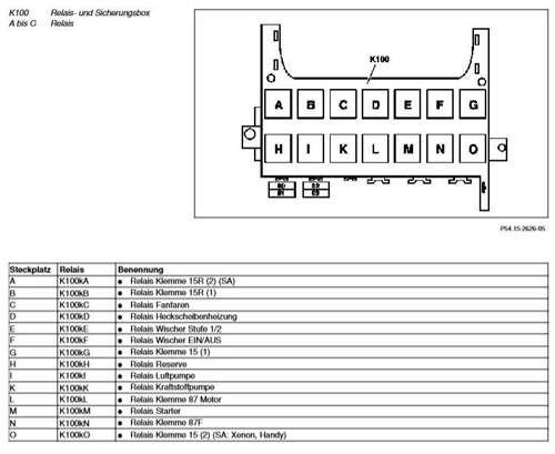

Hab folgendes Problem. Die Scheibenwischer vorne funktionieren nicht. Es tut sich gar nichts, wenn ich am Hebel auf Stufe 1, 2 oder 3 drehe. Bei Betätigung der Waschanlage funktionieren die Wischer. Motor ist also in Ordnung. Die Sicherung (39) hatte ich auch schon ausgetauscht... Ohne Ergebnis.
Möglicherweise ist das Relais kaputt. Ich finde es aber nicht. Hatte gelesen, dass es sich irgendwo beim Sicherungskasten verstecken soll... Aber wo da? Kann mir jemand einen Tipp geben, wo ich das Relais finde. Hoffe nämlich, dass es nicht der Hebel ist, der kaputt ist.

Relais ... wo zu finden ...
Beifahrerfussraum - Handschuhkasten braucht nicht ausgebaut zu werden um an die Relaisbox zu kommen. Es reicht, die Abdeckung unter dem Handschuhfach mit zwei Schrauben und die Kunststoffabdeckung auf der rechten Seite an der A-Säule zu entfernen. Dann kann man den Teppich wegziehen und sieht die Relaisbox am SAM. Deckel ab und schon sind die Relais zu sehen.
Zur Orientierung unter diesen, Relaisbelegung im Anhang ...
Wenn der Wischer bei der Wisch-Wasch-Funktion läuft, dann ist da das Relais auch mit involviert.
Wäre das Relais kaputt, dann würden auch beim Waschen die Wischerarme nicht über die Scheibe rutschen.

So, ich hab jetzt den Lenkhebel tauschen lassen und alles funktioniert wieder. Danke euch allen für eure Hilfe. Ohne euch wäre ich mit Sicherheit nie drauf gekommen und so hab ich nen gebrauchten Lenkhebel für 48,50 EUR gekauft und für 70 EUR einbauen lassen.

Hallo
Meinst du diesen Relais beim Beifahrer?
Den den relais hab ich schon kontrolliert der funktioniert aber bis zu diesem Relais bekomme ich garkein strom ich weiß nicht wieso.
Gibt es vielleicht noch ein anderes Relais da in der nähe von kipphebel ?
