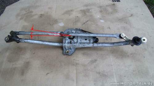

Letzte Woche ging mein Scheibenwischer lahm, blieb stehen, kam mal wieder, das alte Leid.
Heute abend Wischergestänge ausgebaut.
Ein Teil war richtig fest, ich glaub links, das geht nun wie Butter.
Den Motor hatte ich abgeschraubt.
Alles wieder zusammen und dann das:
Zündung an, der Motor läuft, ich höre es.
Und das war´s.
Keine Reaktion auf den Wischerhebel.
Kann es sein das eine Sicherung durch ist?
Oder ist der Hebel defekt?
Kann man beim Einbau was falsch machen, muß man Grundeinstellung oder sowas machen?
Nicht das ich den Motor falsch eingebaut habe.

Vielleicht ist nur der Hebel am Wischermotor los?
Die Einbaulage der Gestänge kannst du von beigefügtem Foto entnehmen.

@ V8Freund
Also, wenn ich das genau so einbaue wie auf Deinem Foto, dann klappt das wieder?
Ich muß also die Zündung anmachen, Motor geht in Nullstellung.
Dann das Gestänge mit Motor so wie auf Deinem Bild zusammenbauen.
Wenn das aber nicht geht, dann müßte ja was im Motor nicht stimmen?
Ich frage deshalb wegen diesem ewigen dreimaligen Hin und Her.
Keine weiteren Fehler vorausgesetzt dürfte es klappen, wenn wie auf dem Foto zusammengebaut.

Raus, Motor so gebaut, rein - selbe Thema. Macht knapp 3 mal, keine Stufe geht. Habe das was im Forum mit Endstellung gefunden. Probiere das mal aus.
Wollt ich gerade posten.
So, Gestänge raus, Motor hinten geöffnet, Endanschlag eingestellt - war daneben - Motor geschlossen, Gestänge eingebaut und Zündung an.
Nichts passiert, kein Selbsttest mehr.
Intervall und jede Stufe geht.
