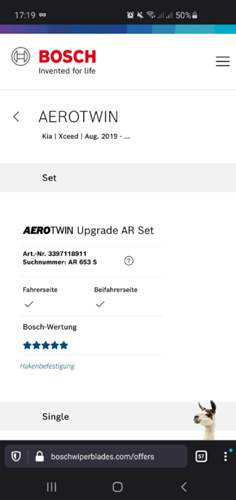

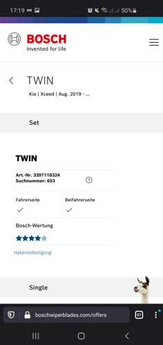

Hallo , hab mal ne Frage zu den Scheibenwischern. Mein Xceed ist jetzt 4 Monate alt und die originalen Wischer , der auf der Fahrerseite lässt bei jedem wischen an der Aussenseite Richtung Beifahrer immer eine komplette Wassersichel stehn. Habt ihr das auch mit euren Wischern , was könnte das sein . Intensives Reinigen hat nichts gebracht , die können doch nicht muhlo sein , die machten das am Anfang glaube ich nicht so . sieht nur immer Sch........e aus , alles schön sauber aber der ganze Scheibenbereich eine Sichel wie ein Regenbogen .
Gruß DIDI
Nach 4 Monaten könnte man mal fragen ob dies nicht ein Garantiefall ist.
Versuch ist es wert. M.E. kann der Wischer nach 4 Monaten noch nicht verschlissen sein.
hey , gerade Händler gefragt , kein Garantiefall, man wüßte ja nicht was dem schon widerfahren wäre, würde er nicht so durchbekommen.
Zum Preis dann : Ganzer Satz KIA Zubehörteil 38 €
Nur Fahrerseite Original wie jetzt 44 €
Nur Gummi zum basteln 14 €
Hab welche in der Bucht sogenannte Hybridwischer -Japan Design - genau für Xceed --Satz ca 14 €
sehen genau wie die originalen aus ,die bestell ich gleich mal .

Also meine Erfahrung mit den Hybrid Wischer ist sehr gut, hatte sie schon aufn Sportage und jetzt aufn Proceed. Sind definitiv besser als die originalen Wischer
