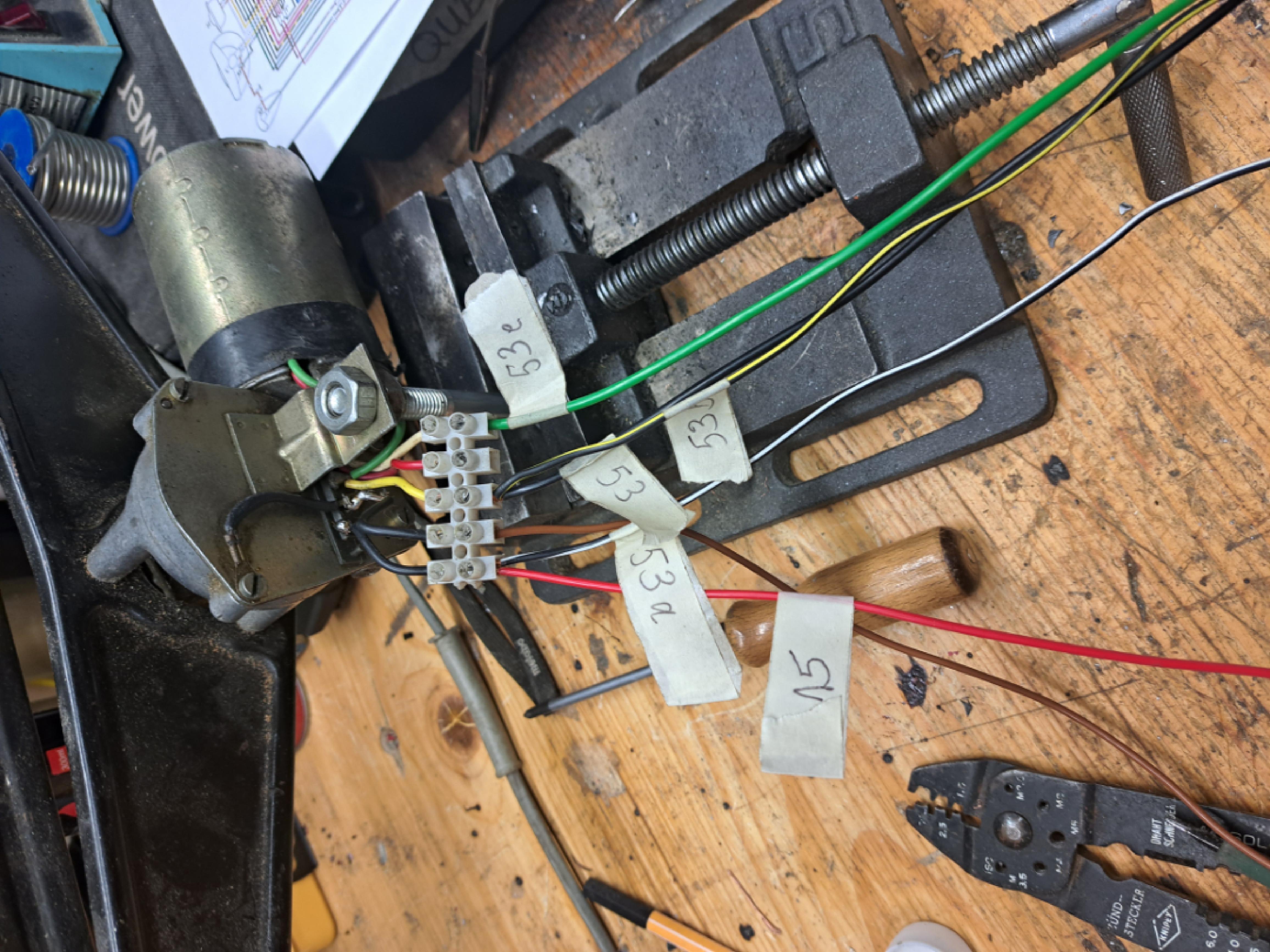

Ich bind derzeit gerade am vorbereiten unseren Käfer von Scheibenwischer Drehschalter auf Lenkstock Schalter um zu Rüsten.
Den Lenkstock Schalter und die Motor Einheit will ich im Keller soweit vorbereiten das ich wenn ich im Frühjahr Zeit finde die Einheiten gegen einander Tauschen.

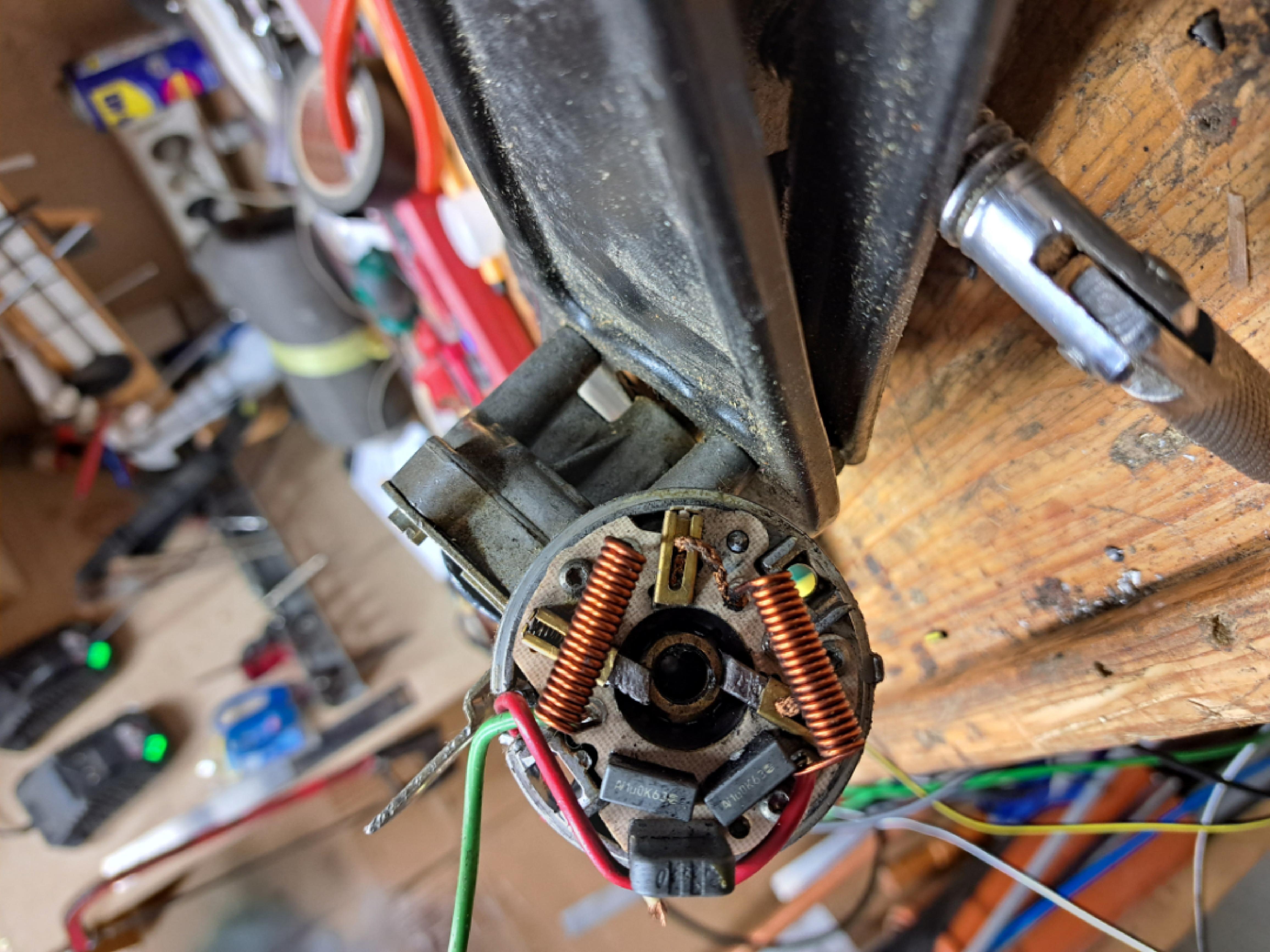

Nun meine frage die Kabel an dem neuen gebrauchten Motor sind Fachmännisch abgeknipst worden und ich hab kein Plan welsches Kabel welches ist, bis auf eins das muss Masse sein.
Der Lenkstockschalter hat auch fünf anschlüsse 31 Masse, 53a,53, 53b 53e,

Im Anhang hab ich nochmal zwei Bilder angehängt.
Bei den Leitungsfarben muss man selbst mal etwas kreativ denken
Danke und Gruß
der "Stevie"

Begehe ich ein denk Fehler das das eine schwarze Kabel was an ein Schleifkontakt geht und an des Gehäuse geht Masse ist oder nicht.
... das meinte ich mit "Kreativität"
Zur Not mal durchmessen. Aber ich meine auch, dass die Leitungsfarben entweder nicht immer stimmig sind, oder wenn es z.B. sw/gr ist das Grau kaum zu erkennen. Wobei direkt am Motor war das "egal", weil einfach von liks nach rechts angeschossen und fertig. Deshalb hatte ich ja noch das Bild von dem alten Stromlaufplan angefügt.
Danke und Gruß
der "Stevie"

Über die Motorwicklung müsstest du einen Widerstand messen und über Klemme 53e eine Unterbrechung, wenn der Motor in Nullstellung ist.
Welche Anschlussbezeichnungen hat denn der " alte Drehschalter ? Ist da 31 b dabei?

Der alte Drehschalter ist ja noch im Auto, ist ja nur ein Versuchsaufbau am Lenkstockschalter ist 53e,53,53b,53a und 31 vorhanden.
