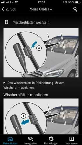

Hallo Leute,
ich habe mir neue Bosch Aero Twin Scheibenwischer für den
B gekauft. Die Demontage der alten war kein Problem, nur bekomme
Ich die neuen nicht drauf. Wenn ich es richtig sehe müsste ich die
Entriegelungskappe des Wischergestänges ab machen um die Bosch Wischer
zu befestigen.
Hat da jemand Erfahrung oder eine Anleitung?
Danke im Voraus.

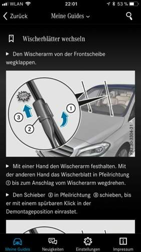

Hilft die das
Scheibenwischer wechseln
evtl, weiter?

Habe es vor 2 Stunden gemacht.
Kappe ab, und neue drauf.
Auf der Rückseite sind doch Bilder drauf wie es geht.

@AbbesW246Hat sich das mit der Wischeraufnahme/befestigung mittlerweile geklärt ?
Hättest du man in der Themembenennung den Wischertyp/Nr. mit angegeben, dann hätten wir das schon positiv geklärt.
Soweit mir bekannt gibt es zwei verschiedene Wischertypen und Kopprasch hatte hier einiges dazu gepostet.
Wenn ich es recht in Erinnerung habe, siehe folgend ...
- Vormopf = Bosch AeroTwin AM 467 S
- Mopf = Bosch AeroTwin A 206 S mit Kommentar von Kopprasch vom 21.04.17
(ebay weist hin ... Wischertyp
BAT A 206 S
ab Bj 07/2015
Ja Dank eurer Hilfe.
Ich hatte die AM467S anstelle der Bosch AeroTwin A 206 S bestellt.
Vielen Dank an alle!
