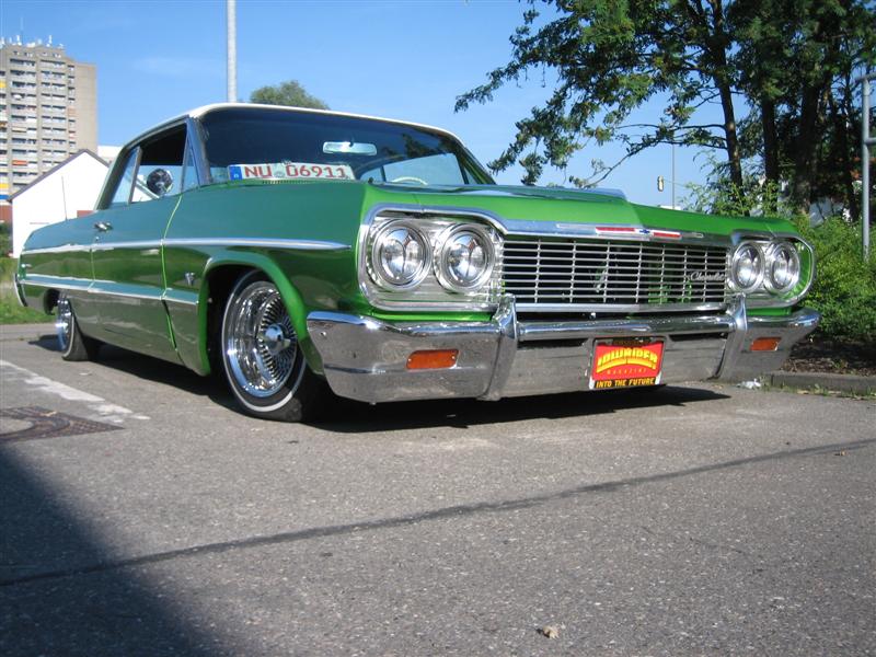

hat jemand informationen, wie ich die lichter von meinem impala umrüste auf normale h1 oder h7 oder was auch immer. die, die drin sind, sind meiner meinung nach dunkler wie eine kerze. vielleicht bin ich ja verwöhnt von meinen bi-xenoen lichter mit adaptives kurvenlicht von meinem audi, aber wenn mal kein mond da ist, dann hat man eine sichtweite von 10m maximal....
Dann bau doch die tollen Lampen aus dem Audi da rein, wenn die so toll sind, daß man da einen so richtig dollen, vergleichsmäßig absolut gerechtfertigten, Unterschied zu den Bilux- oder Sealed Beam-Funzeln von 1963 sieht...
Nach dem ganzen Hydraulikgedöns, der dem armen Auto angetan wurde, kann man da eh nicht mehr viel verderben.
Aber im Ernst:
Halogenlampen in den Standardformaten gibt es von Hella oder Bosch bei jedem Autoladen. Kosten ca 30 Euro pro Stück und geben mit Osram Siverstar Birnen durchaus ordentliches Licht ab.
Aber im Ernst:
danke, ich glaub bei uns in der nähe ist ein bosch. werde da mal anfragen.

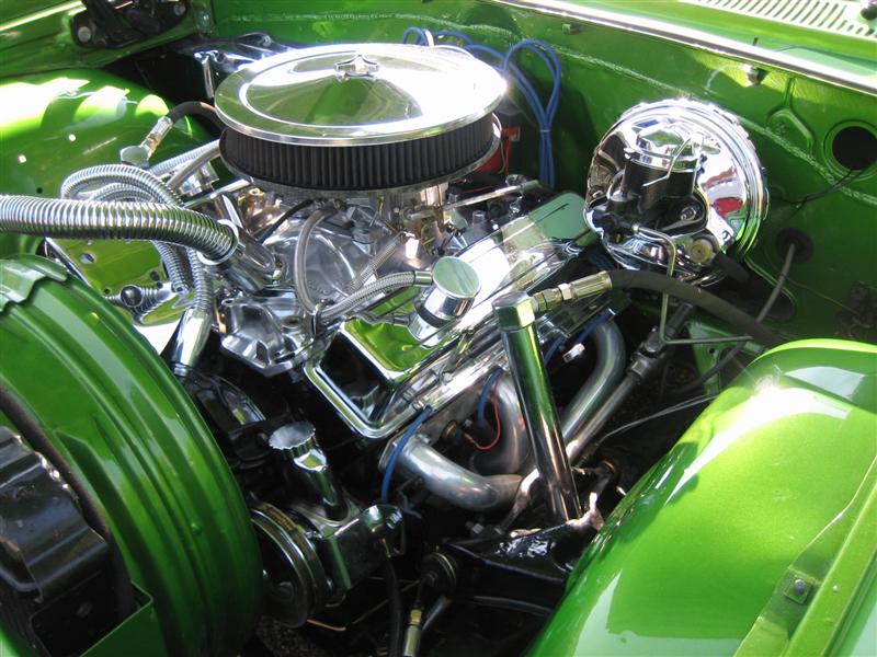

ach, die hydraulik ist nur für show und ich habe den rahmen mit 6mm stahl verstärkt. da ist nichts verbastelt oder so. aktuell sieht der motorraum so aus:
http://www.impala64.de/Galerie/frameoff/IMG_5061.JPGhttp://www.impala64.de/Galerie/frameoff/IMG_5063.JPG

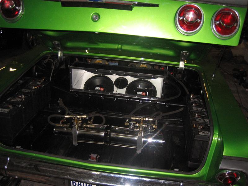

die hydraulik so:
http://www.impala64.de/Galerie/frameoff/IMG_5218.JPG

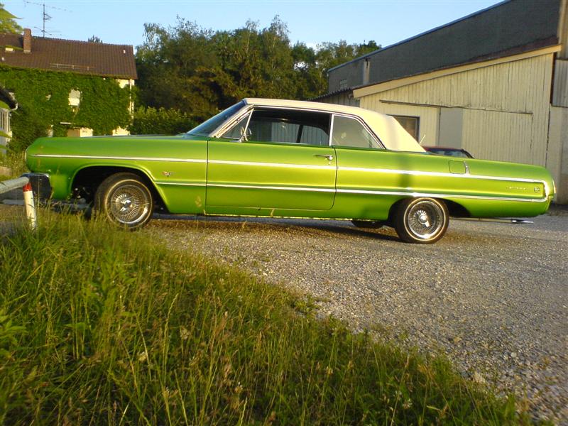

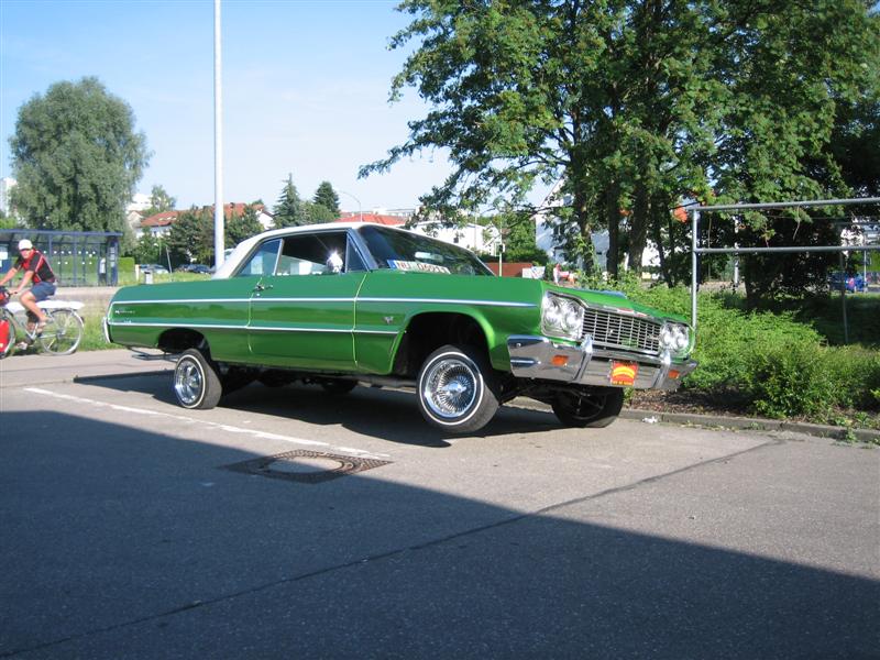

und das auto so:
http://www.impala64.de/Galerie/frameoff/DSC00219.JPGhttp://www.impala64.de/Galerie/frameoff/IMG_5113.JPGhttp://www.impala64.de/Galerie/frameoff/IMG_5114.JPG
da ist nichts verbastelt oder so. 0 rost, alles neu oder neuwertig. da steckt viel arbeit und geld drin. die bilder von meiner homepage sind halt leider sehr alt. ich werde mal alles updaten. wer bilder und story vom frame off sehen will:
http://www.layitlow.com/forums/index.php?showtopic=183153&st=61
