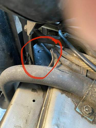

Hallo zusammen, bei mir ist der Scheinwerfer auf der Beifahrerseite zu dunkel. Es die aus als wenn nur das Standlicht gehen würde. Bei genauen hinsehen aber sieht man das das Abblendlicht auch geht, nur halt viel zu schwach.
Der Nebelscheinwerfer auf der Seite ist komplett tot.
Beide Birnen habe ich gewechselt, leider ohne Erfolg.
Jemand schon mal dieses Problem gehabt?

Hört sich an wie eine schlechte Masseverbindung zu den Birnen. Prüfe doch mal, ob die braunen Massekabel rechts hinter dem Scheinwerfer genauso gut an der Fahrzeugmasse angebracht sind wie hinter dem linken Scheinwerfer ?
das ist in jedem Fall ein Kontaktproblem. Entweder, wie Fitzcarraldo vermutet, die Masseverbindung oder der Stromlauf. Also alle Kontakte in der Stromzuleitung reinigen und konservieren.
Wie sieht es mit Fernlicht auf der Seite aus? Wenn dort das gleiche Problem vorliegt ist es vermutlich die Masseverbindung.

Beim Fernlicht liegt das selbe Problem an .... allerdings kann ich keine Kabel finden die nicht richtig fest sind.
Welches sind die Massekabel ?
Siehst du unten rechts den Stecker da mußt du ran.

Jo Abziehen sauber machen die Kontakte.
Also, Stecker habe ich abgezogen und Kontakte gereinigt ... leider kein erfolg. Abblendlicht und Fernlicht leuchtet zwar jetzt „fast“ genau gleich hell aber dafür geht das Abblendlicht auf der betroffenen Seite direkt bei betätigen des Standlicht an. Standlicht Fahrerseite geht jetzt dafür nicht mehr .... beim betätigen des Fernlichts fängt der Nebelscheinwerfer rechts an zu glimmen .... schalte ich die Nebelscheinwerfer ein geht rechts wieder aus und links an .... usw usw usw .... ziemliches verwirrt das ganze.

Du hast die Steckkupplung vom Scheinwerfer abgezogen.
Jetzt mußt Du das braune Kabel, das in dem Kabelsatz drin ist [den Du abgezogen hast] weiterverfolgen. Dann solltest Du irgendwo in der Scheinwerferecke des Motorraums eine Masseverbindung finden an der noch weitere braune Kabel an der Karosserie angeschlossen sind.
Du kannst natürlich auch ein neues Massekabel an den Stecker [den Du abgezogen hast] anschließen bzw an das vorhandene anlöten.
Hier mal das Bild eines "Massepunktes".
Achtung - Bild ist hier von einem W123. Soll nur verdeutlichen, wonach Du in etwa suchen musst.
Die sitzen meist, wie Fitzcarraldo schon schrieb, irgendwo im vorderen Bereich neben den Scheinwerfern, bei manchen Fahrzeugen hab ich sie auch schon auf (bzw. an) den Radhäusern gesehen.
