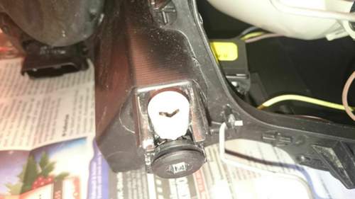

Hallo werte Forengemeinde,
wo finde ich die Schrauben zum Einstellen der Frontscheinwerfer?
Auf den Scheinwerfer der Fahrerseite bezogen sehe ich links am Scheinwerfer eine weiße Schraube für einen Kreuzkopf. Und rechts ist ein weißer 8er Sechskant Bolzen zu sehen.
Sind das die beiden zum Einstellen? Welcher ist für die Höhe? Gegen den Uhrzeigersinn um den Scheinwerfer höher zu stellen?
Vielen lieben Dank!!!
Um der Nachwelt im Gegensatz zu euch dennoch zu helfen, eine kleine Anleitung von mir.
1. Das Auto gerade direkt vor eine weiße Wand mit ebenem Boden setzen. Am besten in einer leeren Tiefgarage. Vorher die Leuchtweitenregulierung bei laufendem Motor und eingeschaltetem Licht einmal auf 2 und wieder zurück auf 0 stellen.
2. Dann die Helldunkellinie beider Scheinwerfer mit Klebeband markieren. Idealerweise auch die jeweilige Mitte (gekennzeichnet durch die um 15 Grad ansteigenden Linien nach rechts oben)
3. Jetzt das Auto 10 Meter gerade nach hinten setzen. Dann Motorhaube öffnen und die Gefälleangabe auf dem Scheinwerfer ablesen. Im Falle Megane 3 also 1,0%. Sonst aber auch schonmal 1,1% oder 1,2%.
4. Nun gemäß Angabe je Seite eine zweite Linie mit Kreppband markieren. Bei 1,0% also genau 10 cm unter der mit 0 Metern Abstand. Bei 1,2% natürlich 12 cm.
5. Nun an der weißen Stellschraube drehen. Oft kombinierter Inbus/Kreuzschlitz. Im Falle vom Megane ist diese durch das Loch innerhalb Diagonalversteifung zugänglich. 6er Inbus. Die Helldunkellinie nun auf die 10 cm tiefer markierte Linie einstellen. Lieber etwas drunter, als zu hoch.
(Um die Korrektur links/rechts einzustellen, müssen die Mitten jeder Helldunkellinie wieder die aufgeklebten Mitten treffen. Das geht jedoch nur, wenn man exakt rechtwinklig zur Wand stand/steht und gerade zurück gefahren ist. In den meisten Fällen besser die Werkstatt machen lassen.)
PS: Falls beim Megane die Stellschraube durchrutscht, kann man auch den Inbus direkt hinten an der Justierwelle nutzen. Dazu den Scheinwerfer wie zum Leuchtmitteltausch vorziehen. Dann ist dieser zugänglich.
Viele Grüße!
