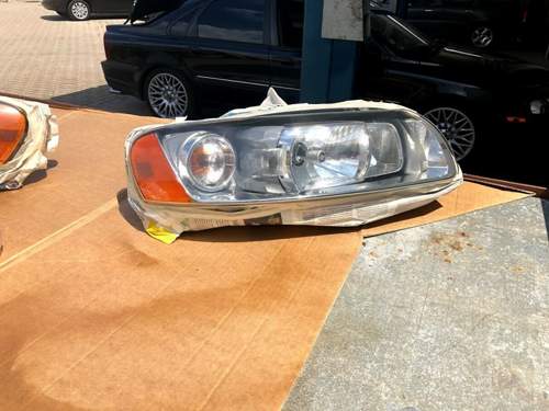

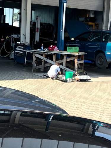

nun ja wenn du nun gebrauchte kaufst kommst du dann vom Regen in die Traufe. Es hilft nichts, Scheinwerfer ausbauen und lt. VOLVO-Vorgaben schleifen (300/500/800/1500/3000...) - dann grundieren und lacken. MIT GEEIGNETEM LACK BITTE - ich kaufe immer das originale Set bei VOLVO mit der Nummer 31386875
Das kann jeder selbst machen - in dem Zuge auch gleich alle Leuchtmittel tauschen - das macht sogar schon mein Junior (siehe Foto ;) )
Alles Andere ist Käse! Und die Scheinwerfer sehen dann wieder aus WIE NEU!
