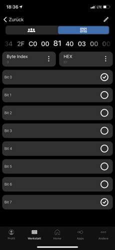

ich habe meinen b8 erst seit 2 Wochen und am Samstag habe ich via obdeleven ein paar Dinge codiert (Spiegelabsenkung beim R Gang, Zeigerwischen, Öltemp im VIS und eben auch CH/LH). Seit diesem Zeitpunkt geht mein linker Scheinwerfer nicht mehr aus!
Habe Sonntag und gestern nochmal alle Codierungen geprüft und Rückgängig gemacht und das ganze STG 09 Byte für Byte geprüft aber keine Änderung. Auch das abklemmen der Batterie im Kofferraum für 30 Minuten änderte nichts. Aktuell stecke ich den Scheinwerfer immer aus was aber sicher keine Dauerlösung ist.

Weiß wer von euch Rat? Bin kurz davor einen Soll/Ist Vergleich machen zu lassen aber befürchte dies wird nichts bringen da ich die Bits ja schon paar mal geprüft habe.

CH/LH Codiert ohne Entsprechende Hardware ?
Falls das Überhaupt Funktioniert nur dem Schalter:

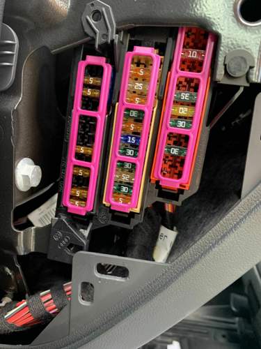

Sicherung ziehen wäre eine Idee aber was soll das bewirken? Muss ich abends mal raus suchen wo und welche das wäre.

Wenn CH/LH doch ab Werk drin warum dann nochmals Codieren?

Sicherung ziehen war bezogen weil's gleich neben der Fahrertür ist anstatt Motorhaube öffnen und Stecker ziehen.
Quertausch könnte man machen um Bauteil am SW auszuschließen.
Wird wahrscheinlich eher am Bordnetz STG, Relais, etc. liegen,...
Sonst beim :-) nochmal Auslesen lassen oder Soll/Ist Abgleich machen lassen.
Ich wollte die NSW dazu codieren deswegen die Anpassung. Ah ok dann zieh ich in Zukunft nur die Sicherung geht ja schneller ;) A7 sollte es sein
Hätte ich gewusst das so eine einfache Codierung solche Probleme machen kann...
Beim FL gehen die NSW mit an.
Hast du ein VFL ? Dürften da aber auch mit angehen.
hab einen FL Ende 2012, wollte halt die Einstellungen für CH/LV anpassen und auch die Option erst beim Öffnen der Fahrertür deaktivieren + Nebel und Abblendlicht-Xenon.
