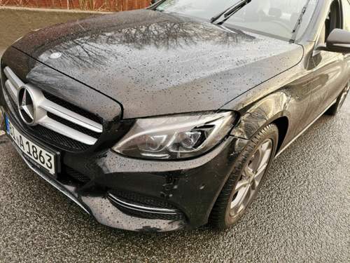

Moin, kbnr: 1313 DZE
Bei einem Unfall ist mein Scheinwerfer flöten gegangen, jedoch funktioniert bis auf das Standlicht alles, das Standlicht hat wegen dem Regen Kurzschluss bekommen, muss gucken ob es die Sicherung ist, falls es eine Seperate hat. Kann mir wer sagen wo ich das Glas/plastic des Scheinwerfer einzeln bekomme? Hab was aus China gefunden, jedoch Versand Wartezeit von 1 Monat
Lg

Normalerweise ist es kaum möglich so was wieder vernünftig dicht zu Bekommen, daher wird der ganze Scheinwerfer getauscht
Da gibt es nur einen neuen Scheinwerfer
Und wenn du Pech hast, benötigst du auch noch ein neues Steuergerät für den Scheinwerfer. Und dein "Chinaglas" wird mit Sicherheit keine Zulassung in Deutschland haben.
am 19. Februar 2020 um 10:18
Machbar ist sicher alles, ob der Aufwand lohnt und ob der SW dann dicht ist, weiss man nie. Ich hatte mal an einem TT die Gläser geöffnet und wieder geschlossen (im Backofen) weil ich ihn innen lackiert und weiße Blinker verbaut hatte. In dem Fall war nachher alles dicht....für 350-500,-€ bekommst du aber auch schon einen guten gebrauchten SW. Dass ein Steuergerät evtl. durch Nässe Schaden genommen hat, wurde ja schon angesprochen.
