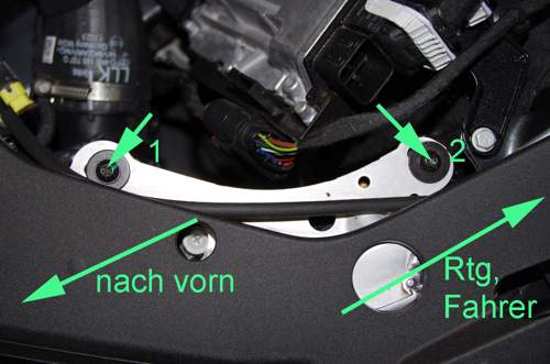

Kann mir jemand sagen, welche der beiden Einstellschrauben (1 oder 2) gedreht werden müssen, um den Scheinwerfer leicht in der Lichtkegelhöhe zu verstellen?
Scheinwerfer Fahrerseite

Ich würde mich mal eher an der über dem "o" von "nach vorn" orientieren

Also weder Schraube 1 noch 2.
Die dritte "über dem o" hatte ich noch gar nicht bemerkt. Und die ist für die Höhenverstellung "zuständig"?
Kann ich die einfach so verdrehen, ohne etwas zu beschädigen (Stellmotor z. B.)?
Es muss zwei davon geben. Eine für die Höhe, die andere für die Seiteneinstellung. Welche am D5 wofür ist, kann ich Dir auswendig nicht sagen. Einfach ausprobieren. In der Regel müssen die Scheinwerfer aber per Diagnose in Grundeinstellung gefahren werden, bevor man die verstellt.

Dann schaue ich noch mal nach, ob es neben den beiden auf dem Foto und neben der von Dir genannten noch eine vierte Schraube gibt.
Themenstarteram 31. Mai 2024 um 13:32
Ja, da gbit's neben der von Dir bezeichneten (Kunststoff-)Schraube 3 noch eine weitere (4), etwas weiter raus aus dem Foto.
Soll ich's mal mit der Nr. 3 probieren?

Nr. 3 ist die richtige.
