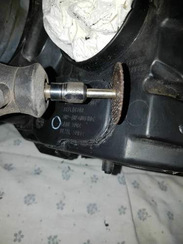

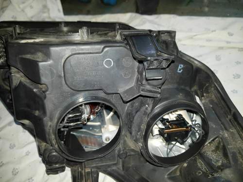

ich bin kürzlich mit dem gleichen Problem durch den Tüv gefallen. Einen Scheinwerfer wegen so einem kleinen Schaden zu entsorgen geht mir gegen den Strich. Also das Teil ausgebaut und untersucht. Die Reparatur war dann kein Hexenwerk. Ich habe einfach die Rückseite im Bereich des Stellmotors aufgedremelt. Der Stellmotor läßt sich aus der Halterung durch seitliches drehen ausklipsen. Um den Motor dann nach hinten herauszubekommen muß der gesamte Stellmechanismus mit dem Inbusschlüssel etwas nach vorne geschraubt werden. Um die Kugelpfanne beim Einbau wieder einzuklipsen habe ich eine Drahtschlaufe benutzt. Dann muß nur noch der Deckel mit Silikon wieder angeklebt werden.
Ich hatte übrigens Glück, nach leichtem Aufklopfen auf der Werkbank funzte mein Stellmotor wieder einwandfrei.
