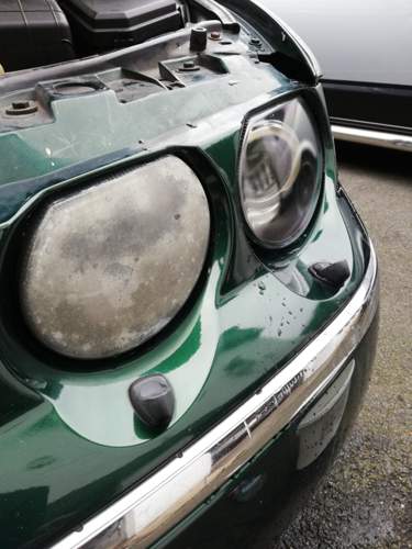

Der TT von unserem Sohnemann muss zum TÜV und hat das übliche Problem mit den Streuscheiben - blind, bzw. arg verkratzt.
Vorweg, ich weiß das Polieren der Streuscheibe ist nicht erlaubt - da will ich jetzt nicht drüber Diskutieren!
Er hat sich ein Polierset aus dem Netz besorgt und leider nicht die Geduld gehabt.
Weiterhin hat er sich nicht wirklich an die Gebrauchsanleitung gehalten und hat jetzt eine Streuscheibe noch veschlimmbessert .......
Ich versuche morgen mal das Problem noch zu retten.

Lass das von einem guten Aufbereiter machen, wichtig ist das Versiegeln mit 2 K Lack
Das sehe ich genauso… Ich war vor zwei Jahren bei einem guten Lackierer, der sich ein solches Set bestellt und beide Streuscheiben poliert und versiegelt (!) hat. Es war sogar noch etwas übrig, so dass er über die Rückleuchte (Nebelschlussleuchte) auch noch drüber gegangen ist.

Ja, also meine Erfahrung mit "Polieren und Versiegeln" ist eher unterirdisch, sofern es sich bei diesem "Versiegeln" nicht um eine Klarlackschicht handelt. Wenn man nicht lackiert, dann ist das vielleicht ein Jahr schön, aber spätestens im zweiten Jahr wirds wieder gelb und sieht wieder aus wie vorher. Hab ich schon 2x durch. Einmal professionell machen lassen und einmal selbst mit den Sonax-Headlight-Produkten (Polish und Versiegelung).
Ach und wenn du es mit Klarlack selbst probierst: mach's nicht im Winter, bei zu niedriger Temperatur oder zu hoher Luftfeuchte

Ja genau, wichtig ist tief genug schleifen und 2 K Lack Versiegeln, alles andere hält maximal 1 Jahr

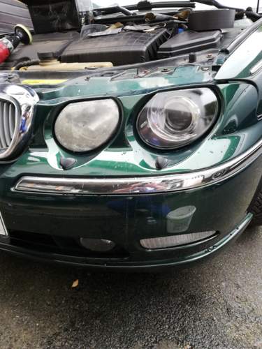

ich habe bei meinem voriges Jahr ebenfalls die Streuscheiben angeschliffen und dann mit einer Beschichtung von Ali bedampft. Hält jetzt über ein Jahr, der Wagen ist so über den TÜV gekommen. Sieht aus wie neu. Es wird eine lila Flüssigkeit in einer Art „Kaffeetasse“ mittels Kabel vom Zigarettenanzünder erhitzt und der Dampf auf die Streuscheibe gehalten. Die Verkratzung ist wie von Zauberhand weg. Ich dachte zunächst bei den im Netz zu findenden Videos an einen Fake, geht aber wirklich. Über die Zulässigkeit wollten wir ja nicht sprechen.. Des Weiteren habe ich bei der Verarbeitung eine Maske getragen, das lila Zeug war mir etwas suspekt…

Was man sich alles einfallen lässt… cool. Das Ergebnis spricht für sich.
Maske hätte ich da auf jeden Fall auch getragen! Vielleicht wären dir nach dem Einatmen Flügel gewachsen oder Schwimmhäute… totlach…
Sieht sehr gut aus!

Bedampfen funktioniert tatsächlich und ist tierisch befriedigend anzuschauen, aber ich konnte keine Langzeiterfahrungen finden

Und seit einem Jahr ist keine Verschlechterung sichtbar. Wenn nicht, schleife ich es wieder runter und wiederhole es.
