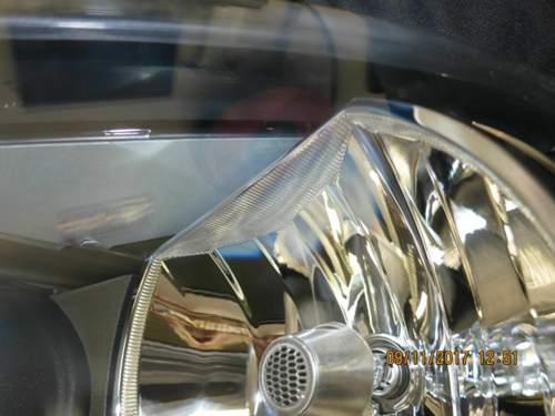

Hallo, bei meinem jetzt 2 Jahre altem Tiguan, habe ich letztes Jahr im Juli schon 2 neue Scheinis bekommen, da die angefangen haben milchige Flecken zu entwickeln: Jeweils links und rechts ( An der Stelle wo der Chromring vom Abblendlicht der Plexiglas Abdeckung am nächsten ist )
Jetzt ist es schon wieder der Fall. Da die Werksgarantie am 16.01 ausläuft bin ich wieder zum freundlich in und habe die Scheinis bemängelt.
Ich gehe davon aus daß ich wieder ein neuer Satz Scheinwerfer bekomme, und die je nach Beschaffenheit wieder nur 6 Monate halten.
Scheinwerfer sind Halogen und die Flecken sind innen !!
Hat hier sonst noch jemand das Problem ?

Themenstarteram 9. Januar 2016 um 10:17
Also ich bin immer noch der Meinung daß der Fleck innen ist. Aussen fühlt sich glatt an. Die Flecken scheinen von Reflektionen des Sonnenlichtes zu kommen welches sich im Chromring sammelt und dementsprechend gebündelt wird.
Vom Reinigungswasser kann es eigentlich nicht kommen, da es links und rechts an genau der gleichen Stelle vermilcht. Und das auch noch jetzt bereits bei 2 Säte Scheinwerfer.
Zudem war ich heute beim Freundlichen. Alle Tiguans ( die Halogenscheinwerfer hatten ) hatten diese milchige Stelle !!!! Die Xenon haben über der Birne ja so eine art Schirm, so daß sich das gebündelte Licht dort nicht ansammeln kann.
Von VW habe ich noch keine Antwort was die Garantie angeht, aber das Problem scheint wohl ein Konstruktionsfehler zu sein.
Im Bild ist der Fleck deutlich zu erkennen.

Hallo far-lands
Hast du noch die Orginal H7 Birnen drin oder aus dem Zubehör Birnen mit mehr Lichtleistung.
Für mich sieht das nach einem Hitzebroblem aus, da der Chrom-Ring ja nicht durch den Fahrtwind gekühlt wird erhitzt er sich und das aufgedampfte Chrom verdampft und setzt sich von innen auf dem Kunststoffglas ab.
Muss ich mir mal bei meinem auch anschauen.

Wenn's denn Hitzeprobleme sind, ist das kein Wunder, dass das bei Xenon nicht auftritt:
Die Lampeneinheit mit Linse ist gekapselt und setzt auch intern wesentlich weniger Wärme frei (55W vs. 35W) *)
Die reine Wärme ist imo aber nicht das Problem, eher der "verbrannte" Dreck in der Luft, der sich dann an der höchsten Stelle festbackt. Siehe auch alte Halogenstrahler ohne Schutzscheibe vor dem Reflektor. Auch da wird der Reflektor mit der Zeit trüb. Reine Hitzeeinwirkung am Plexiglas hat, meinen Beobachtungen nach, mehr Rissbildung und weniger Trübung zur Folge.
55W Leistungsaufnahme - 10% Lichtausbeute = ~50W reine Verlustwärme
35W Leistungsaufnahme - 20% Lichtausbeute = ~28W reine Verlustwärme
