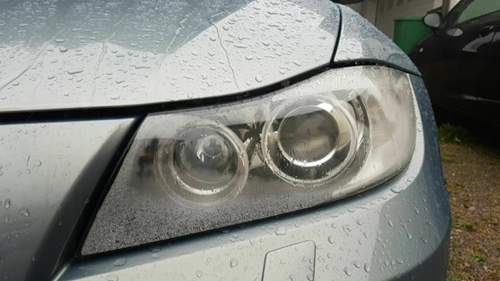

Hallo Leute
Das erste Mal habe ich einen beschlagenen Scheinwerfer nach der Waschstrasse.
Diesmal mit Felgenwäsche.
Wahrscheinlich hat der Mann zuviel irgendwo drauf gehalten.
Habe mal die Nebelscheinwerfer mit angemacht das wurde auch dann etwas besser.
Ich gehe heute Mittag mal mit nem Fön ran und versuche die Sache mit Wärme da raus zu bringen.
Meint ihr das geht?
Ich habe gelesen es gäbe Entüftungsschlitze oder ähnliches.
Weiß jemand wo die sitzen?
Nur für den Fall dass ich das ausbauen muss.
Ich tippe mal auf nen Steinschlag muss aber zuerst mal das Ding trocken legen dass ich alles genau sehen kann. Irgendjemand hat auch solche Trockungssäckchen befestigt ,weiss jemand wo er das festgemacht hat?
Ist ein 2005er mit Xenon.
Vielen dank und Grüße

Ich denke eher dass die Dichtung des Scheinwerfers nicht mehr die beste ist ...so war es bei mir der Fall.
Fön funktioniert.
Bei meinem 5er hatte die hintere Scheinwerferabdeckung einen kleinen Riss....
Ebenfalls mit Fön getrocknet, neue Kappe drauf und gut wars
Es soll leider beim e90 normal sein,
vor allem beim Xenon
solange sich dadrin keine Tröpfchen dadrin bilden...
Es steht sogar in der Bedienungsanleitung drin, soweit ich mich nicht irre.
(oder war es beim x1,x3 in der Bedienungsanleitung..)

Also das ist mein 2. E90 wäre es so wie bei den Bildern von Odenthaller würde ich nix sagen. Meiner hat mehr.
Mein Kollege sagte grade der hatte das beim E90 auch, das Wasser würde sich vorne sammeln und durch den enormen Druck durch die Entlüftung reingedrückt quasi.
Nur ist es grade bei uns so feuchtkalt das das auch mit Licht nicht warm genug wird um zu verdunsten.
Ich rücke der Sache mal heute Mittag mit dem Fön zu Leibe und berichte dann.
Klar ich bin natürlich vorsichtig und nehme nen normalen Fön. der Kollege bot mir gleich nen Heissluftfön an, bei meinem Glück hätte ichs wahrscheinlich gleich kaputt geföhnt...........

So steht es in der Bedienungsanleitung des 1er coupe, x1 und x3.
"Scheinwerfergläser
Bei kühlem bzw. feuchtem Wetter können die
Außenleuchten innen beschlagen. Bei eingeschaltetem
Licht verschwindet der Beschlag
nach kurzer Zeit. Die Scheinwerfergläser müssen
nicht gewechselt werden.
Bei größerer Feuchtigkeit, z.B. Wassertropfen
in der Leuchte, diese vom Service prüfen
lassen."

das mit dem Fön klappt nicht, wenn das Wasser links verschwindet kommt es dann rechts wieder an die Scheibe und dann umgekehrt, der Wasserdampf geht einfach nicht raus, scheinbar ist der Schweinwerfer doch dichter als gedacht, lach.
Also muss ich wohl am Wochenende die Verkleidung abmachen, Rad ab, Vorderbauverkleidung ab und die Birne vom Fernlicht rausbauen . Dann ist ne Öffnung da wo der Wasserdampf dann raus kann..........
ich habe 2 Stunden gefönt, also
Mach mal hinten die Deckel auf, damit die Feuchtigkeit raus kann. Evtl auch mal deren Gummidichtung kontrollieren... vielleicht kommt die Feuchtigkeit von hinten durch den Deckel???

Wenn du alles schon auf hast, dann mach auch gleich einen neuen Deckel drauf. Die Konstruktion hat sich etwas geändert und der neue sitzt dann richtig fest drauf.
An sich ist etwas beschlag ganz normal und er sollte von allein wieder verschwinden. Fön ist eine gute Idee. Besonders wirksam ist seine Anwendung, wenn man den Deckel zum Wechsel der Lampen an der Rückseite während der Behandlung abnimmt.
