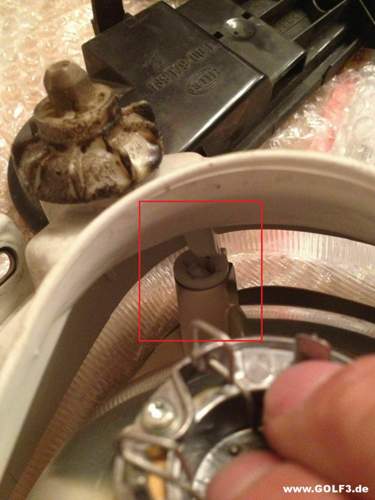

heute fiel mir auf, dass der linke Scheinwerfer bei meinem GTI leicht wackelt. Man erkennt das beim Fahren daran, dass der Lichtkegel leicht "zittert", sobald man über eine Bodenwelle fährt. Ich habe dann zuerst geschaut, ob eventuell der Reflektor locker ist. Das war aber nicht der Fall. Also als nächstes geschaut, ob der Scheinwerfer korrekt festgeschraubt ist. Auch hier: alle 4 Schrauben sitzen fest. Dennoch lässt sich der Scheinwerfer ein bisschen bewegen. Wie kann das sein? Querträger locker? Ich weiß nicht mehr weiter, woran das liegen kann.

wenn sich der ganze scheinwerfer bewegen laesst, dann sind die halter gebrochen.
schraub doch mal die 4 schrauben raus... dann muesste der halter abfallen.
aber biste dir sicher das der reflektor in allen kugeln sitzt, meist liegts ja daran ...
Der Refklektor sitzt wie er soll. Er lässt sich bei geöffneter "Wartungsklappe" auch nicht mehr bewegen wie der vom anderen Scheinwerfer. Soweit ich das sehen kann sind die Halter noch in Ordnung. Es scheint, als würde sich der Träger, an dem der Scheinwerfer befestigt ist, auch bewegen. Bin echt ratlos.
Hier kannst du einen gebrochenen Halter sehen.
Trifft nicht zu. Wie gesagt, die Halter im Inneren sind alle intakt. Der gesamte Scheinwerfer wackelt, nicht nur der Reflektor...

nö, da wird warscheinlich jemand am LWR motor gebastelt haben und die Kugel davon ist nicht richtig eingerastet

Das ist leider ein gar nicht so seltener Fehler bei diesem Scheinwerfer. Es gibt aber Reparaturteile dafür.

Gelöst: habe das ärgerliche Zeug mit guten haltbaren Einweckgummis in richtung kugelköpfe gebunden, (nichts nachgestellt) und mir reicht das. auch die verstellung ging beim Tüv.
Also doch innen der Reflektor locker oder wie jetzt?
