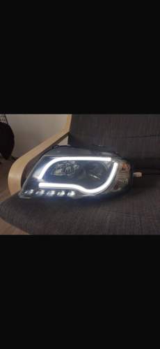

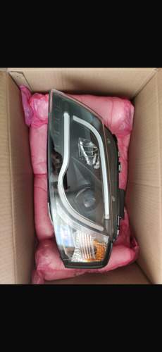

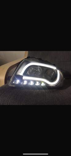

Die Scheinwerfer meines Autos sind normale Halogenscheinwerfer und weil sie ständig eingeschaltet werden, bricht die Halogen-Scheinwerferlampe in sehr kurzer Zeit ab, und ich muss sie wechseln, und ich habe ein drl-Scheinwerfer-Kit gekauft, um meine Halogen-Scheinwerfer zu wechseln, meine Frage ist, kann der Dauerbetrieb dieser kurzen Scheinwerfer (Tag) in die Parklichter codiert werden? Weil die Scheinwerfer, die ich gerade gekauft habe, die Tageswärme haben.

Nordländermodus hätte ich auch verstanden und nach drl-scheinwerfer-kit habe ich gegoogelt, das sind wohl Scheinwerfer mit LED Tagfahrlicht aus dem Zubehörhandel.
