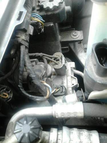

also ich bins nochmal...
hab ich nen Motor für die Waschanlage gefunden? Funktioniert also tatsächlich nur mit druck? Warum die dann nicht mehr aufgehn??
Ich werd in die Garage mal ne Heizung stellen und laufen lassen über Nacht. Wobei ich mir bei ca. 8° normaltemperatur in der Garage nicht vorstellen kann, dass die dann nicht schon längst aufgetaut wären...
Teilenummer für dein Problem: 67 12 6 973 097

das ist die pumpe, denke nicht dass die defekt ist!
ich würde die karre mal in die wärme stellen, denn wie frank schon schrieb gehen die düsen mit druck raus. sind die schläuche zu den düsen eingefroren kann da kein druck aufgebaut werden.
sollts dann immer noch nicht gehen kann man sich immer noch die pumpe ansehen...

Gut. Ich hab ihm ja nur die TN für die Pumpe gegeben...ich denke eher an eine defekte Teleskopdüse...
er hat doch gesagt man hört die pumpe arbeiten..also kann sie wohl schlecht defekt sein...also kann es wohl wirklich nurnoch daran liegen das es eingefroren is..war bei mir letzt auch so...aber nachdem es dann einmal aufgetaut war und ich höher konzentriertes zeug reingekippt hab ging alles wieder...

Von so einem eingefrorenen Schlauch geht die Pumpe definitiv nicht gleich kaputt !! Es ist an der Tagesordnung, dass bei diesen Temperaturen die Düsen einfrieren.

mein guter Rat: Mach nichts ... eifnach gaaaar nichts! Das Problem wird sich von ganz allein beheben, wenn es draußen wieder wärmer wird.
Auch wenn es Dir noch so schwer fällt, vergiss dieses Problem solange draußen keine Plusgrade herrschen.
Und lass den Quatsch mit der Heizung in der Garage - total unsinniger Aufwand für die Düsen. Meine waren auch eingefroren, das dauerte locker 2 Wochen bis die nun wieder gehen. Natürlich alles bestens und ich hab auch überlegt ob ich sie mal auftauen sollte - aber is doch Quatsch ... Aufwand lohnt nicht.
