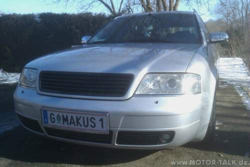

Hallo liebe Fangemeinde, hätte mal eine frage an euch, würde mir gerne eine Scheinwerferreinigungsanlage nachrüsten bei meinem Dicken die Frage was mir stellt, muß ich den Scheibenwaschbehälter tauschen oder kann ich den Schlauch zur Frontscheibenwaschanlage verbinden??
Haben die A6 was original eine SWR - Anlage haben 2 Pumben bzw. 2 Anschlüsse für die Schleuche oder sind die zusammen verbunden auf eine Pumpe??
Danke euch lg Makus

Wieso will man denn sowas nachrüsten, wenn man Halogenscheinwerfer hat und diese nicht vorgeschrieben ist. Außerdem müsstest du die stoßstange tauschen, da deine nicht über die öffnungen verfügt die du benötigst.

Hallo, ja und wie schaltet sich die SWR bei euch ein?? Ich dachte die hängt zusammen mit der Windschutzscheibenreinigung? Also bei eingeschalteten Licht wenn man die Wischer einschaltet und spritzt dann sprüht das ding auch auf die Scheinwerfer??
Bei die Mercedes war das halt so, ich dachte bei Audi is das gleich?! Und wenn ich die Düsen nachrüste und die Schleuche und das dann auf die gleiche Pumpe hänge wie die von der Windschutzscheibe, würde es deoretisch schon funktionieren oder? wär bei dem Dreckwetter schon super dann wären die Scheinwerfer net immer so dreckig und am Abend würde man mehr sehen!

Makus...erzähl doch mal bitte was Du genau vor hast..was willst Du alles tauschen bzw ersetzen an Deiner Front?

Aber ich denke mir wenn ich einfach in meiner Stoßstange 2 Löcher reinbohre und kleine Spritzdüsen einsetze und die Schleuche dann mit der Pumpe von der Windschutzscheibe verbinde würde es vl. funktionieren?! Wenn nicht dann halt den SWR-Behälter mit die 2 Pumpen und dann den kontakt irgentwie verbinden das dann bei betätigung des Wischerhebels die Spritzanlage auf der Windschutzscheibe und an den Scheinwerfern spritzt
Na was meint ihr könnte doch klappen oder
