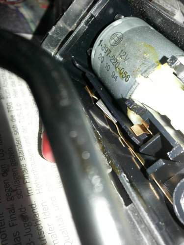

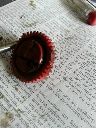

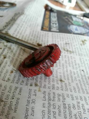

Auf der rechten Seite ist mein Scheinwerferwischermotor defekt, zumindest wischt er nicht mehr.
Gibt es da evtl nen kniff?
Was kostet so ein Teil neu beim freundlichen?

So, scheinwerferwischer funzen wieder.
Jetzt noch die sprühanlage, auf beiden Seiten kommt kein Wischwasser an, alles Wasser spritzt aus einem kleinen Loch raus, dort wo die beiden Schläuche angeschlossen sind, Bild ist unten.
Die Schläuche dürften auch frei sein, hab beide mal durchgepustet, sprudelt aus dem genannten Loch heraus.
Wenn ich das Loch zuhalte kommt es zumindest schonmal auf der Beifahrerseite raus.
Warum Ist da ein Loch?
Einfach verschliessen?

...da gibts nur wenig Kniffe, ums Ausbauen wirst Du so oder so nicht herumkommen. Man kann die Motoren u.U reparieren, manchmal, aaaaaaaaaaber der Ausbau des rechten Motors ist alles andere als lustig...... Volvo hat seinerzeit den Rest des Autos um diesen Motor drumrum gebaut.....

Die Wischermotoren von 850 und S/V70 SIND kompatibel. Ich hab selbst nen 850er-Wischermotor im S70. Es muss bei einer derartigen "Transplantation" lediglich die Wischerwelle, also die "Stange", auf der das Wischerblatt sitzt, aus dem alten Motor übernommmen werden.
Die Wischerwellen sind bei 850 und S/V70 unterschiedlich lang. Der Austausch der Welle ist im ausgebauten Zustand ein Klacks. Die Antriebe selbst sind identisch.
Beim Kauf immer darauf achten, dass die Motoren für links und rechts unterschiedlich sind. Auf den Motoren selbst gibt es dafür zur Kontrolle sogar eine Kennzeichnung mit "R" und "L". Der reine Ersatzteilepreis (neu) liegt bei S/V70 um die 255,-€/Stück beim 850 ist er interessanterweise um ~25,-€ günstiger (Original Volvo bei Skandix). Aber hier tut es durchaus auch ein guter gebrauchter.
Sofern ich die Wahl zwischen einem teuren original S/V70-Motor und einem preiswerteren 850-Scheibenwischermotor hätte, würde ich den aus dem 850er also ohne Bedenken nehmen. ;)
