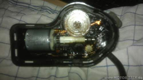

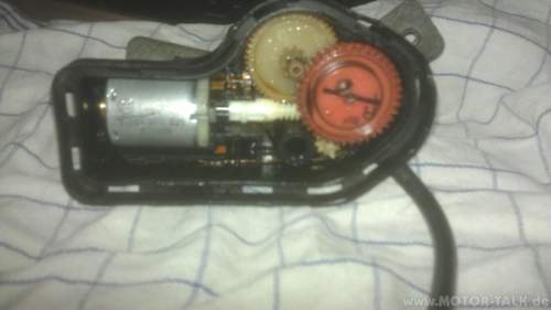

Moin,
ich hab folgendes Problem: der Motor dreht einfach durch. Habe den Motor mal auseinander genommen und ohne Kappe drehen lassen. Die weiße Schnecke, die auf der Welle des Motors selbst sitzt rutscht ab und so dreht der Motor durch.
Und in welcher Position baue ich die Zahnräder wieder ein? Auf dem roten Zahnrad steht 90 Grad.
Außerdem frage ich mich wie das Kleine weiße Rädchen eingesetzt wird.
Für eure Hilfe wäre ich echt dankbar.
Imag0067
Imag0066
Hat sich erledigt!
