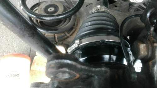

Nach dem ich bei der Fahrt in den Italienurlaub im Juni bereits die Achsmanschette hinten rechts verloren hatte. Ist es jetzt auf der Fahrt an die Ostsee, auf halber Strecke in Leipzig, wieder passiert. Wieder hinten rechts Fettaustritt, Schelle weg.
Nach dem die Italiener (gut die Südtiroler) mich an einem Sonntag innerhalb von 2h wieder fahrbereit bekommen haben. Ist das in Deutschland leider nicht möglich.
Wenn man überhaupt dran kommt! Nach der Litanei das ohne Termin heute nix geht, (als würde das Auto mit mir Termine machen) haben die Kinder wie besprochen geheult das der Urlaub ausfällt. In hatte es mir schon gedacht und extra die 4 Kinder zum traurig gucken mitgenommen. Nach der, leider ernsten, Gefühlsbekundung der Kids haben wir doch noch einen Slot bekommen.
Hat im Ergebnis aber nix gebracht. Stern Auto in Leipzig verbaut nur Bausätze. Achsmanschette + Schelle hatte man nicht da. Meine Bitte einfach irgendeine Schelle um die noch vorhandenen Manschette zu machen, damit kein Dreck reinkommt wurde leider auch abgelehnt. Stern Auto in Leipzig hat gar keine Schellen auf Lager. Na wenigstens ist dieser Standort lean. Ein Hoch auf ihre Effizienz!
Meister: "Es muss einen Grund geben warum die Schelle schon wieder ab ist." Das war dann tatsächlich schlau! Also gesucht, und gefunden. Handbremseseil zu wenig Spannung vermutlich Bremsschloss Handbremse fest. Meister: Tja das korrodiert gerne mal bei der V-Klasse. Auf meine Frage ob das bei einem Mercedes von ~2Jahren normal ist. Meinte er ja. Aber er war stolz. Er bekommt die Teile sogar noch bis heute Abend ran! Also keine Weiterfahrt heute, aber morgen!
Ich ihm erklärt das es jetzt der 5te Urlaub ist in dem ich mit diesem Auto hängen bleibe und ich keine Lust mehr habe. Das Auto geht eh in die Wandlung (Rückruf + defekte NOx Sensoren). Mit oder ohne Sand im Gelenk. Mit oder ohne hängender Bremse. Es kümmert mich nicht mehr. Ich fahre weiter.

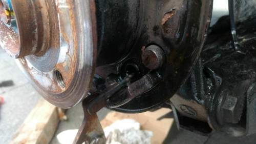

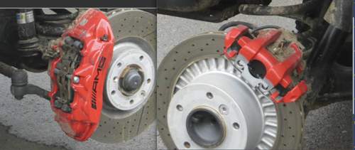

Dank Fotos von @Trophy2002 haben wir auch die passenden Fotos zur Hand:
Fazit:
... nach spätestens 2-3 Jahren muß die Parkbremse hinten geöffnet und gereinigt werden.
Vorschaden ist äußerlich bereits am durchhängenden 3 mm Stahlseil (bei g e l ö s t e r Parkbremse) erkennbar.
Besonders das Spreizschloß muß sauber vom Abrieb gesäubert werden !
Spreizschloß
Seil-Spannung
Schad-Bild

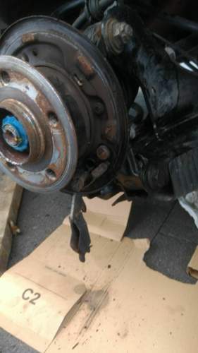

Nix Beschädigung ... um die re o. li Bremsscheibe hinten abzunehmen muß lediglich der kompl. Bremssattel
runtergezogen werden (2 Skt-Schrauben 21er SW ) dann die winzige Torxschraube rausdrehen und die Bremsscheibe fällt dir entgegen.
Nun liegt die ges. verottete Parkbremse völlig frei und muß peinlichst gereinigt werden (1 h Arbeit )
Zusammenbau mit Rad anschrauben dann noch 10 min. extra !
Vergammelt & geputzt
