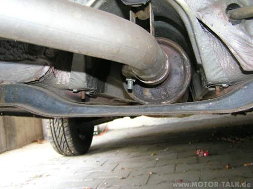

Themenstarteram 5. Februar 2013 um 22:50
Ist das dieses Blech was hier schon sehr provisorisch angemacht wurde?
http://img715.imageshack.us/img715/4504/img7294b.jpg
Wenn ja, das kann ich auch! ;)
am 6. Februar 2013 um 7:56
das ist ein hitzeschutz-blech , davon gibt es glaube drei unterm auto
wenn da ne spange weggeflogen ist kann das natürlich auch mächtig scheppern.
am besten mal auto aufbocken oder auf grube und mal gucken
Das was das Bild mit dem Draht zeigt nennt sich Auspuff und der hämmert gegen das Blech.
Zu einem dermaßen "Fachmännisch" aufbereitetem Fahrzeug äußere ich mich nicht weiter, denn das ist ein Fehlerquellenfass ohne Boden :D

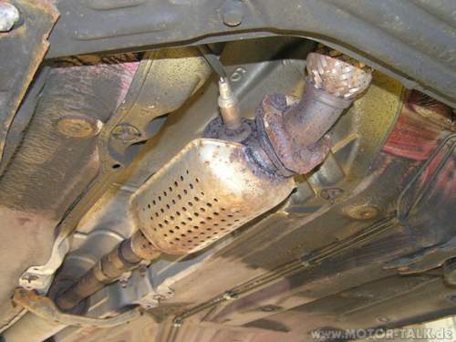

Auf dem Bild 1(rechts) siehst Du ein gelochtes Blech. Dieses schirmt den Kat ab. Der Kat wird sehr heiß. Solltest Du mit dem Golf u.dem heißen Kat auf einer trockenen, mit hohem Gras befindlichen Rasenfläche parken, kann sich das Gras entzünden.
Daher DARF das Abschirmblech NICHT entfernt werden!!!!!
Auf dem Bild 2 ist das komplette Abschirmblech mit dem Kat zu sehen.
Viele Grüße
quali
P2091670
P2091680

Hatte ich Ende letzten Jahres auch und habe gehofft es wäre das Abschirmblech
vom KAT, da ich vor einigen Jahren schon mal einen Schweißpunkt neu gesetzt
hatte und dann Ruhe war.
Aber dieses mal war es nicht das Blech, sondern der KAT selbst.
Neuen verbaut und seit dem ist Ruhe.
Übrigens, der neue - zugelassene - KAT hat kein Blech mehr
und die HU kurz darauf wurde ohne Mängel bestanden!

P.S.: Hab grad das Bild angeguckt. Ist das etwa Deiner? Da hat der Endtopf doch Kontakt zum Hitzeschutzblech oberhalb. Das müsste doch auch ein übles Geräusch machen.

Du meinst sicherlich nicht den Endtopf (der ist auf dem Bild nicht sichtbar), sondern den Mitteltopf.
Auf dem Foto sieht es in der Tat so aus, als ob der Topf das Abschirmblech berühren würde. Aber zwischen Topf u. Blech ist noch genügend Abstand.
Auf dem beigefügten Foto sieht man es besser (allerdings von hinten).
Viele Grüße
quali

Schätze Djinnious meint nicht dich, quali, sondern den TE bzw. dessen Bild.
Hallo nashorn,
danke für Deine Antwort. Vermutlich ist es so, wie Du vermutest.
Djinnius meint vermutlich den Auspufftopf in diesem Link:
Schließlich hat Djinnius auch vom ENDtopf geschrieben.
Viele Grüße
quali
