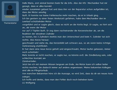

Hallo Mario, erst einmal besten Dank für die Info. Also der Kfz- Mechaniker hat mir gesagt, dass er alles korrekt
wieder zusammen gebaut hat und dass ihm vor der Reparatur schon aufgefallen ist, dass der Motor unruhig
läuft. Er konnte nur keine Fehlersuche mehr machen, da er in Urlaub ging.
Ich bin gestern zu einer freien Werkstatt gefahren, habe dem Mechaniker den im Leerlauf schüttelnden Motor
vorgeführt und er sagte gleich, dass es nicht an der Kette liegt. Er sagte, es hört sich an, als wenn der Motor
nur auf 3 Töpfen läuft. Er zog dann nacheinander die Kerzenstecker ab, um die Reaktion der einzelnen Zylinder
zu testen, bei 3 Zylindern merkte man den Unterschied und beim 4. Zylinder tat sich nichts. Also Kerze heraus-
geschraubt und siehe da, das Kerzenbild sah schwarz aus, so als wenn keine richtige Verbrennung stattfindet.
Er hat dann eine neue Kerze geholt und eingeschraubt, Motor laufen gelassen, immer noch schütteln!
Mehr konnte er nicht machen, er sagte nur, es könnte evtl. die Zündleitung sein, oder schlechter Kontakt am
Zündverteiler.
Jetzt bin ich mit meinem Wissen langsam am Ende. Am Motor kann ich selber leider nichts machen, bin dadurch immer auf andere angewiesen. Meine bekannten Kollegen sind alle im Pfingsturlaub.
Von manchen Bekannten höre ich die Aussage, es wird Zeit, dass du dir ein neues Auto zulegst.
Ich hoffe und denke, dass man den Fehler doch noch beheben kann.
LG Wolfgang
