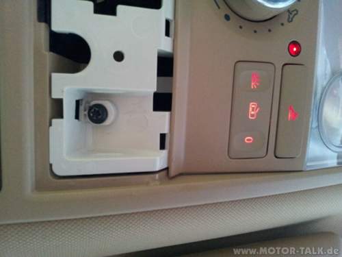

nachdem ich schon so einige Probleme mit meinem Golf V Variant Sportline mit DSG - BJ 02/2008 hatte (u.a. Turbo defekt, hoher Ölverbrauch, ruckeln beim DSG-Getriebe, usw.), habe ich sicherheitshalber im Februar 2010 die Garantieverlängerung (lt. VW Lifetime-Garantie) abgeschlossen.
Seit Juni 2010 ist nun nach etwas über 2 Jahren auch noch das Panorama-Schiebedach undicht und es tropft bei etwas stärkerem Regen im Breich der Bedienungselemente durch. Mein Händler konnte die Ursache nicht ermitteln, leitete die (Beweis)Fotos an VW weiter und wollte sich anschließend bei mir melden - was jedoch nicht geschah. Vor Kurzem regnete es wieder rein und der Händler nahm sich der Sache wieder an (und ist noch dabei).
Mittlerweile belaufen sich die Kosten auf über 600€ weil das Dach ausgebaut werden, plus die neue Dichtung - falls es denn daran liegt.
Und wer hätte es gedacht...von der Lifetime Garantie soll das nicht übernommen werden, weil das Fahrzeug ja noch "fahrtüchtig" ist.
Hat jemand ähnliche Erfahrungen gemacht oder eine Idee, wie man da bei (oder gegen) VW vorgehen kann?

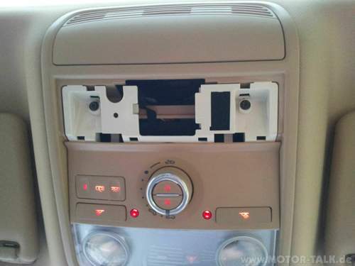

Der Überlauf wurde im Juni gereinigt, daran liegt es aber nicht. Ich hatte den Wagen vorletzte Woche zum Freundlichen gebracht, wo der Himmel abgebaut wurde. Man konnte zunächst wieder nichts feststellen. Also habe ich mir den Wagen zum Wochenende wiedergeholt (ohne Himmel). Mein "Glück" war, dass es an dem Wochenende wieder regnete. So konnte ich die Stellen (Mitte bei den Bedienelementen des Schiebedachs und in Höhe des Beifahrersitzes - wo es wunderbar auf die Knie tropfte) ausmachen.
Habe ihn dann wieder zum Freundlichen gebracht, wo es auch ein Mitarbeiter "live" sehen konnte. Mittlerweile ist der Wagen also schon fast 2 Wochen beim Händler...den Rest der Geschichte kennt ihr ja.

nachdem der Freundliche das Schiebedach ausgebaut hat, konnte man die Wassereintrittsstelle erkennen. Was soll man sagen, VW hat an ein wenig Dichtungsmasse gespart. Laut VW Reparaturempfehlung muss ein neues Schiebedach eingebaut werden. Kostenpunkt inkl. Schadenfeststellung des Freundlichen: 1300 Euro!
