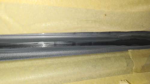

wollte nur mal nachfragen, ob ich der einzige bin, der dieses Problem hat.
Die Schiebetüren laufen unten auf einer kleinen weissen Kunststoffrolle. Diese Rolle bewegt sich auf der Lackierung. Der beanspruchte Bereich ist ordentlich eingefettet.
Bei unserem Caddy (6 Wochen alt) löst sich nun, zumindest auf einer Seite, an einigen Stellen der Lack und die Rolle bewegt sich (noch) auf der Grundierung.
Beim T5 ist ist der Rollenlaufweg durch ein eingeklebtes Kunststoffband geschützt. Da hat man wohl wieder ein paar Cent eingespart, die man bei der anstehenden Nachlackierung hundertfach wieder draufzahlen muss.
Hat sonst noch jemand Probleme in diesem Bereich?

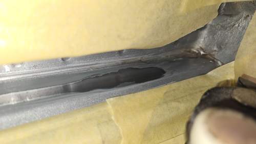

@pad1984 schrieb am 30. März 2015 um 13:50:05 Uhr:
Komme gerade vom Händler. Wird auf Garantie repariert. Der konnte sich diese Stelle auch nicht erklären. :confused:
Ich hoffe nach der Reparatur kommt der Rost nicht irgendwann zurück :(

Die untere Rolle der Schiebetür läuft direkt auf der lackierten Fläche und beschädigt deshalb (langfristig) in diesem Bereich den Lack. Trotz dieses Lackabtrages, ist aber bisher noch nicht von Rost berichtet worden.
Dies kann man nun nicht mehr so stehen lassen:o Denn bei ungepflegten Caddys kann es hier dann sehr wohl auch zu Rost kommen. Sauber machen und konservieren hilft hier aber auch dies zu verhindern!

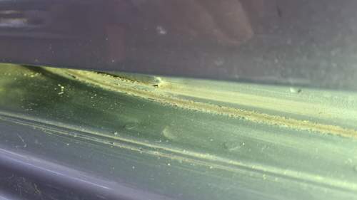

hatte einen Caddy als Testwagen, da ist mir auf einer Seite das gleiche Problem aufgefallen. Lag wohl daran, dass die Rolle zuviel Spiel hatte.

bin gerade zur Garage raus und habe dieses Bild gemacht (siehe Anhang). :eek:
Die Rolle hat eine Furche bis auf die Grundierung reingedrückt ...!
Werde gleich eine e-Mail an VW schicken mit der Bitte um Stellungnahme, ich glaube es echt nicht...!!!

Ich weiß nur das meine Laufbahnen a.) nicht sehr gut gefettet sind bzw. b.) sich dort ziemlich viel Dreck in den paar Monaten angesammelt hat...
...wenn sich also ein "Steinchen" (in die bereits bestehende Furche) festsetzt und dann die untere Rolle der Schiebetür dauernd darüberrollt, kann mir keiner erzählen das das i.O. bzw. korrosionfördernd ist.

1.) Der T5 hatte kein eingeklebtes Kunststoffband...!
1.1) Die Schiebtür läuft auch hier (wie beim Hugo) direkt auf dem Lack...!
2.) Ich konnte nur leichte "Laufspuren" (Dreck) feststellen aber der Lack sah noch optisch i.O. aus...!
